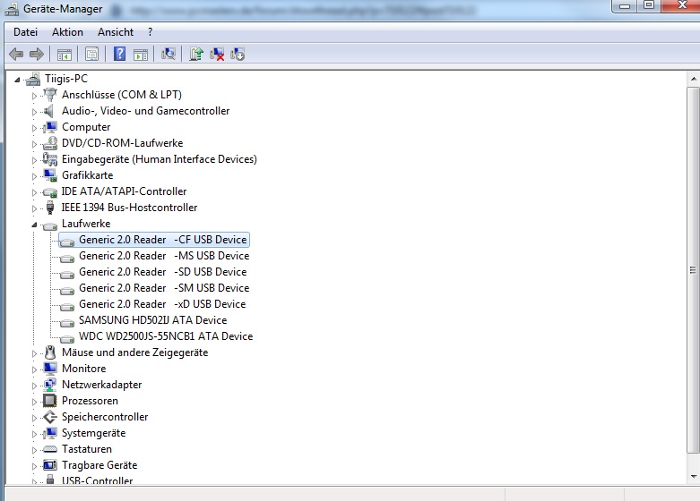

Ne eine Treiber CD war nicht dabei aber im Geräte manager werden die ja erkannt. Und wenn ich Treibersoftware aktualisieren mache wird mir egsagt das ich bereits die aktuellste Software hätte....(siehe Foto)

Treiber können es nicht sein, das muss ja über die Boardtreiber geregelt werden (und die Windows-USB-Treiber), da brauchts wohl keine weiteren.
