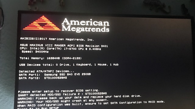

Ich bin ein bißchen verzweifelt
und hoffe Ihr könnt mir vielleicht helfen?
Ich hatte gestern den PC ganz normal heruntergefahren
und machte ihn heute Mttag wieder an,
als diese Fehlermeldung kam
Leider bin ich nicht so der PC Freak,
deswegen wende ich mich an Euch,
vielleicht könntet Ihr mir sagen,
ob da noch etwas zu Retten ist?
Wäre Toll wenn Ihr ne Info für mich hättet?
Gruß Achim
F1 drücken und es sollte weiter gehen und Windows starten.
es steht da ein Hinweis, das die Festplatte Fehler aufweist, es wäre ratsam die Daten zu sichern und die Festplatte zu ersetzen

Das mit F1 drücken habe ich versucht,
er reagiert darauf überhaupt nicht.
Ich habe auch eine andere Tastatur benutzt,
aber das beachte auch nichts. Was kann man noch tun?
Faceoff
Habe eben mal alle Platten bis auf die System Platte abgemacht. Leider bootet er immer noch nicht hoch und mit F1 funktioniert auch nichts.
Keiner mehr eine Idee?
Gruss Achim

Hab diese Meldung.
Was soll ich noch tun?
Habe alle Platten bis auf das System ab.
Tastatur funktioniert,
wenn ich Neustart mache per Tastatur funktioniert sie auch,
aber mit der F1 Taste oder alle anderen komme ich nicht ins BIOS
Keiner eine Idee für mich?
Die Frage ist, ob alle benötigten Partition zum Windows Start auf der SSD liegen oder nicht.
Im BIOS lässt sich auch einstellen, ob er bei error Meldungen anhalten soll oder nicht, du müsstest das da mal deaktivieren und dann mal testen.
Genau so mal andere SATA Datenkabel testen
