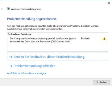

Ich habe gerade im Netzwerk und Freigabecenter eine Netzwerkdiagnose gestartet, dort erscheint folgendes:

Nach einem Routerneustart funktionierte google plötzlich für zwei Minuten wieder, jedoch chip.de nicht.
Und achja, ich habe Windows 10 Home professional.
