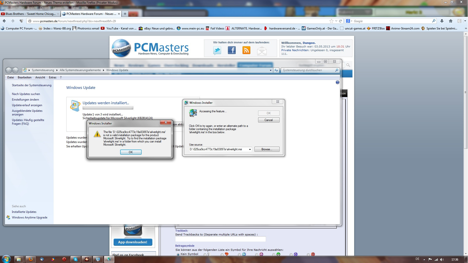

seid geraumer Zeit kann ich keine MSI-Datein mehr aktualisieren. Es kommt immer das die MSi nicht gefunden werden kann.. dann wähle ich die Datei aus die mir da Angezeigt wird und dann folgende Fehlermeldung:
das Passiert bei egal welchem Programm. Zudem schlägt Windows Updat immer Fehl seitdem dieses Problem besteht.

Auf deinem Bilderlink kann ich leider nichts erkennen.
Imageshack ist sch..., bitte lade das Bild bei o.ä. hoch, wo man auch ohne Registrierung ein Vollbildlink bekommt!

Das komische halt daran ist die MSI ist ja in dem Angegeben Ordner und wenn ich die dann Auswähle kommt halt die Fehlermeldung :-/

Na es geht mir ja nicht nur um silverlight sogut wie alle MSI Dateien bekommen den Fehler egal was ich mache auch ohne wir update
