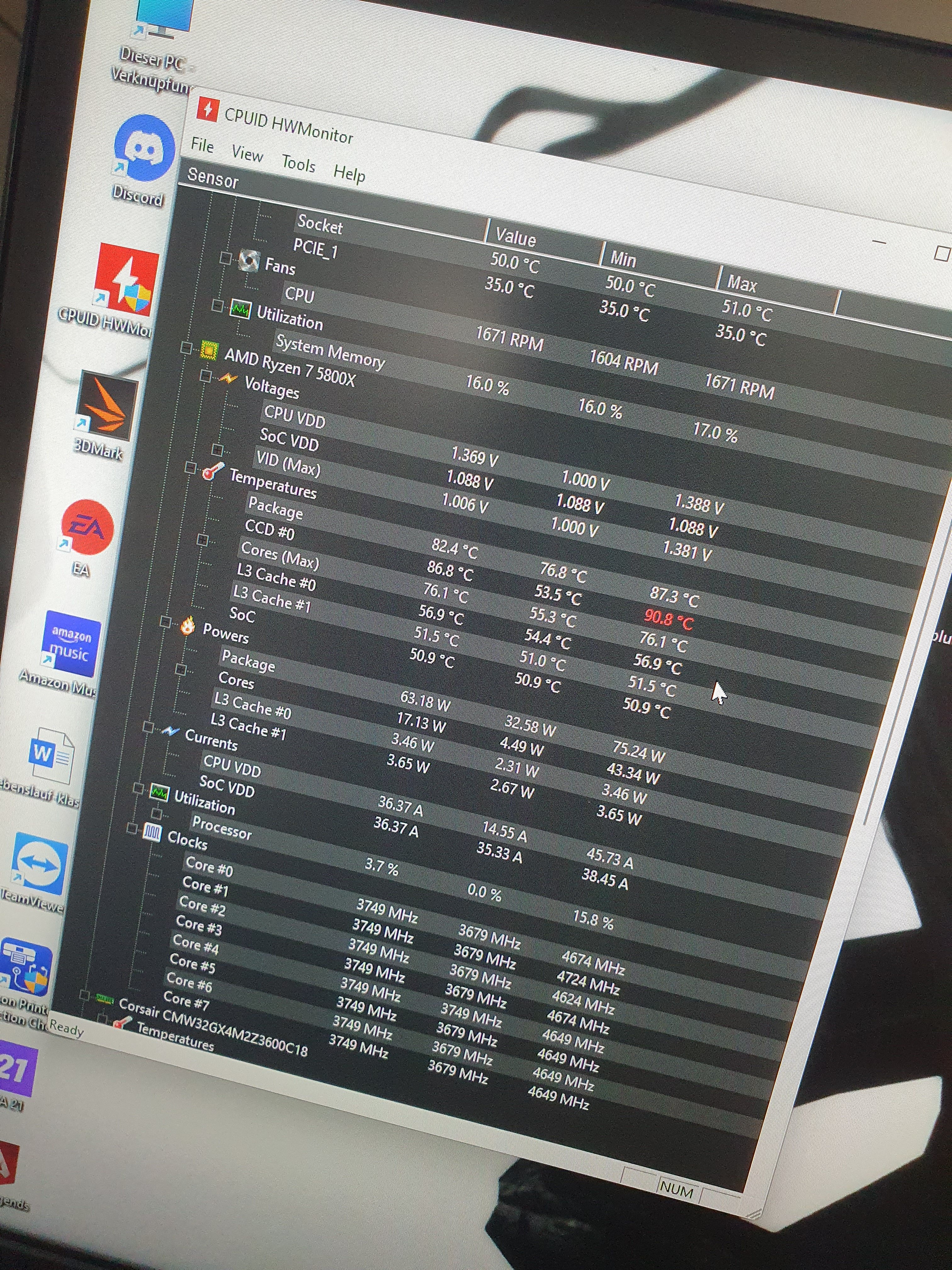

Soweit sogut. Kiste startet fix alles ist schön und gut aber auf dem Desktop ohne geöffnete Programme läuft er mit 90,8 grad im max Bereich. Ich denke das ist viel zu heiss??
Verbaut ist ein Standart AMD Lüfter das billigste was ich bekommen konnte. Im BIOS habe ich ihn schon in den eco Modus 65 watt versetzt was jedoch auch keine Abhilfe schafft.
Da haut aber was mit der Kühler Montage nicht hin, entweder sitzt er nicht richtig, oder der Lüfter läuft nicht. Selbst der AMD Standard Kühler sollte im Leerlauf die CPU unter 40° halten.

Ja Geld ist vorhanden das ist nicht das Thema, ich hatte vorher einen r5 3500x drin mit demselben kühler und der lief maximal beim benchmark beispielsweise auf + - 70 grad.
Das der Kühler nicht richtig montiert ist könnte sehr gut sein das war eh eine lästige fummelei vllt war ich etwas zu voreilig ?!
Ich schicke mal ein Bild vllt wirst du dadurch etwas schlauer. Ich nicht.
Habe im Nachhinein öfter gelesen das der r7 5800x ein wahrer hitzkopf sein soll..
