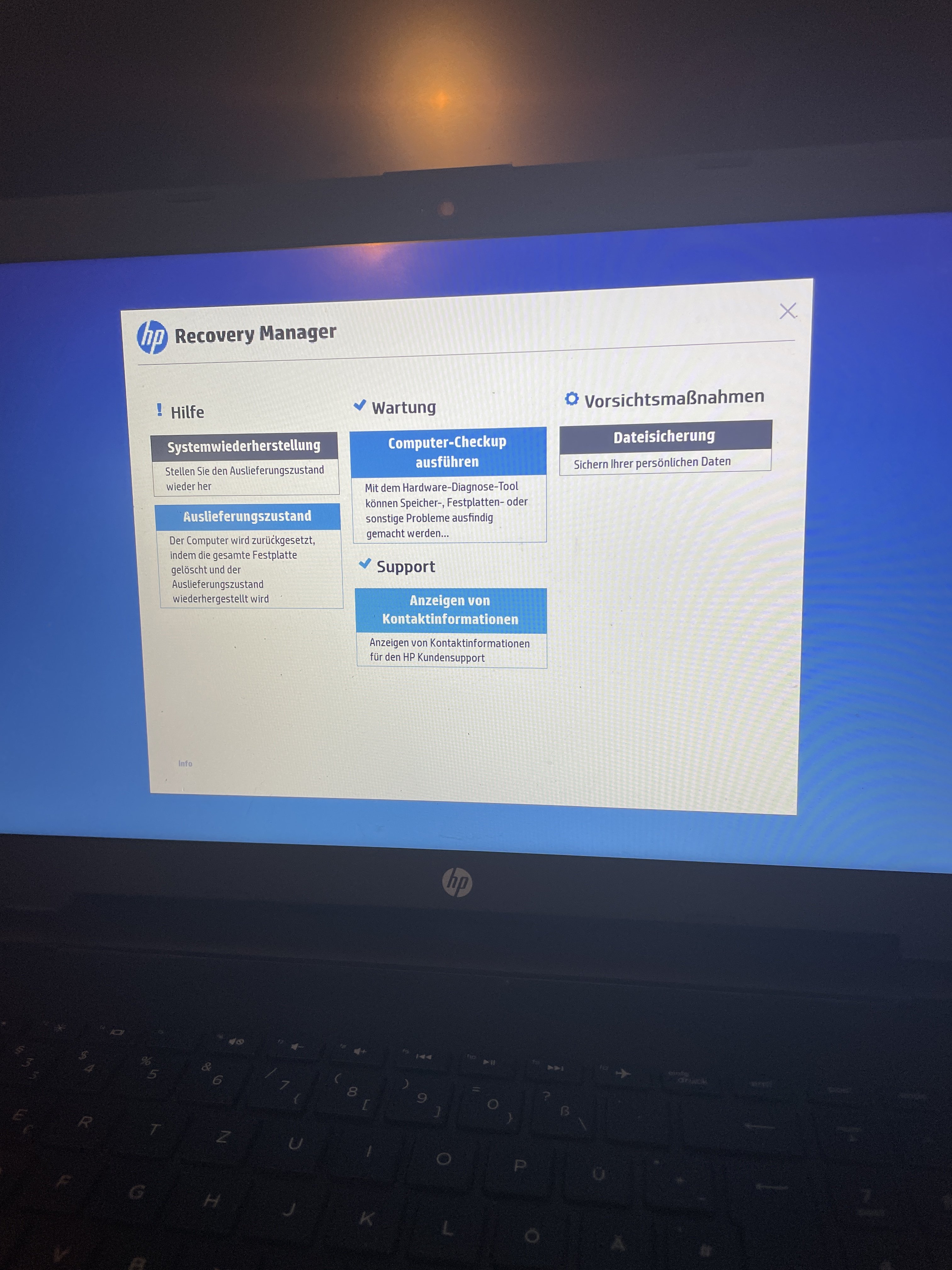

Ok ja ich hab ihn jetzt mal wieder an bekommen vermute ich hatte ein Virus aber ich kann das System nicht neu installieren also ich kann auf systemwiederherstellung nicht drauf klicken nur auf auslieferzustand und da kommt dann eine Fehlermeldung
Welches Betriebssystem ist denn drauf?
Bei Win10 halt Einstellungen/Updates und Sicherheit/Wiederherstellung und da halt PC zurücksetzen wählen oder mit dem Media Creation Tool ein install Stick erstellen und davon booten und win10 neu installieren.

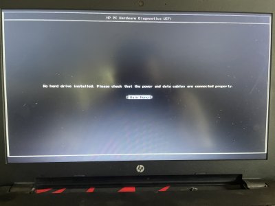

Okay, da wird wirklich die HDD defekt sein.
Ich würde die gleich gegen eine SSD tauschen und Windows 10 neu drauf installieren, dann läuft der Lptop auch gleich noch viel schneller.
ne HDD würde ich da nicht mehr einbauen, gerade bei nem Notebook, ne HDD ist halt nicht wirklich Erschütterungs resistent, ne SSD schon
