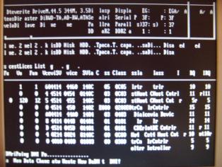

Bild1:
Also wenn ich Starte ist oben schon die Textzeile seit neusten durcheinander.​

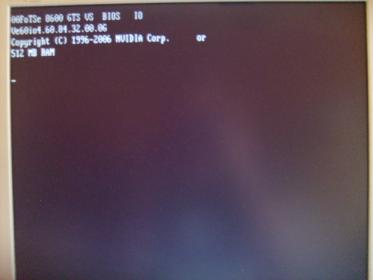

Bild2:
Auch hier ist die Tabelle völlig durcheinander.​

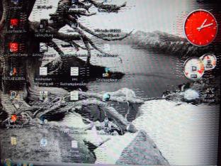

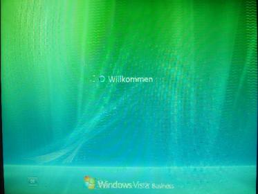

Bild3-5:
Hier ist das Bild sehr verzehrt.​

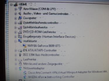

Bild6:
Im Gerätemanger ist plötzlich bei meiner Grafikkarte ein Ausrufezeichen für eine Wahrnung.​

Und wenn schon vor dem Windowsstart Grafikprobleme auftreten liegt es mit sehr großer Wahrscheinlichkeit an der Grafikkarte.
