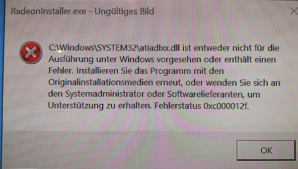

Kacke, die Installation der Treiber für die GraKa klappt nicht wie erwartet.
Habe bei AMD die Auto-Detect and Install software für Win10 64-Bit geladen und schon beim Start bekomme ich zwei Fehlermeldungen.
Lade gleich Bilder hoch...
Lass die Windows Update durchlaufen.
Wie gesagt, Windows 10 installiert auch über Windows Update alle Treiber.
Kudix
Dieses Pop-Up kommt als erstes, dann lädt die Software und sucht nach Hardware der rechneer friert dann leider ein.
Lass den Treiber durch Windows Update suchen und installieren. Wenn er nicht schon längst durch Windows Update installiert wurde.
Kudix
Okey, mache jetzt die Updates...
Wo kann ich sehen welcher Treiber von Windows installiert wurde, bitte?
Ok, im Updateverlauf steht bei Treibern AMD Media erfolgreich installiert 😎
Die meisten Treiber bringt Windows schon von Haus aus mit.
Der Rest wird über Windows Update installiert, die sieht man dann meist auch im Update Verlauf.
Ansonsten kann man noch rechtsklick auf Start machen und den Gerätemanager öffnen und da gucken, ob Geräte mit Ausrufezeichen dabei sind, da fehlt noch Treiber.
