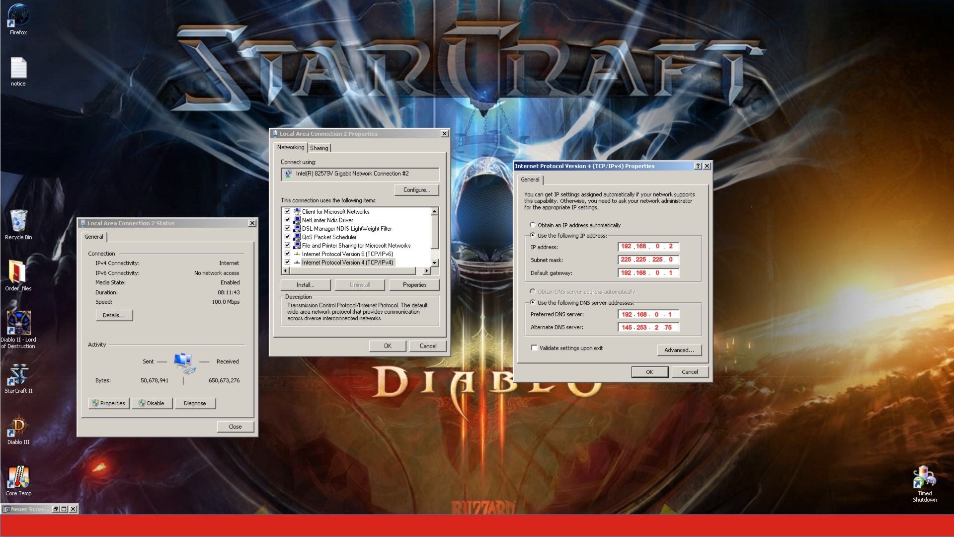

Ich hab ein Beispiel gemacht.
- siehe Anlage -
Die .1 ist der Router, die .2 dein PC.
Alternativ DNS ist der von Arcor bzw. Vodafone. Soll sogar noch aktuell sein aber da kannst du auch bei der Hotline nachfragen ob die neue haben.

Die ersten beiden Fenster habe ich auch öffnen können. Beim zweiten habe ich auch überall die Haken gesetzt (vorher schon).
Auf was muss ich da jetzt achten, woher weiß ich, ob die IP automatisch vergeben wir?
(Sorry, hab davon echt 0 Ahnung :/)
Mennyfreak
Ahh jetzt hab ich es auch gefunden, bei mir dauert es manchmal bis es klick macht 🙂
Ja, IP und DNS sind auf automatisch eingestellt.

Nimm mein Beispiel von oben.
Bevor du rangehst:
Ausführen und "cmd" eingeben, danach:
Ipconfig
Und schauen welche Ip der Router hat.
Oder im Handbuch schauen.
