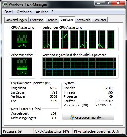

findeste 69 prozesse nicht etwas viel?
Möglicherweise. Davon waren aber die wenigsten von mir. Und die 4 Hardware-CPU's waren ja auch nicht wirklich unter Last.

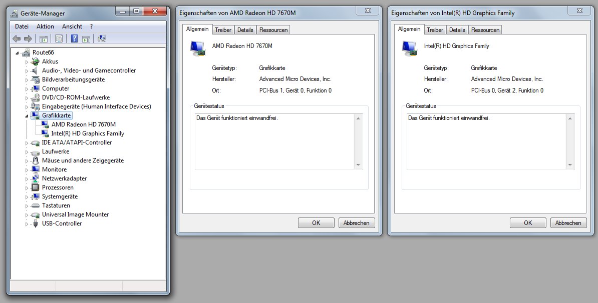

Du solltest sicherstellen, dass die HD 7670m auch wirklich arbeitet.
Ein Blick in den Gerätemanager sollte dir verraten ob lediglich die HD 4000 oder auch die HD 7670m zu Werke geht.

Da kann ich leider nichts erkennen (siehe Bild). Auch die anderen Reiter zeigen keine erkennbaren Unterschiede.
