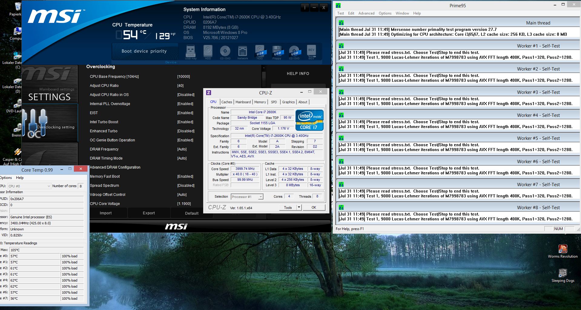

Servus,
kurze Frage, sollte ich bei diesen Einstellungen noch etwas verändern, wenn es stabil läuft?
im bios stehen 1.19 Vcore... CPU-Z zeigt aber nur 1.176
und was ist das enhanced turbo im bios?! weil das auf aus ist.
danke!

Jeder Prozessor reagiert anders auf Spannung. Der eine schafft 4,4ghz ohne Erhöhung, der andere nur 4. Bei 4ghz brauchst die Spannung eigentlich gar nicht erhöhen, außer du hast so einen erwischt!
Du solltest so weit runtergehen, wie möglich, um den Stromverbrauch und die Hitzeentwicklung zu senken.
also einfach immer in kleinen schritten die vcore verringern? 🙂
wenn ich es auf AUTO stelle, fährt er nicht mehr komplett hoch 🙁
4 GHz sollten reichen... kann mir nicht vorstellen, dass ich bei 4,4 soo viel mehr FPS in Spielen bekomme
wie ist das mit dem Boost? wird er dadurch auch erhöht? ich glaube bei mir ist ja standard 3,4 GHz und Boost 3,7 oder 3,8 GHz
Richtig. Einfach langsam runter gehen mit der vCore bis er nicht mehr geht. Dann wieder 0.05 hoch. Auch 3.4ghz reichen dir locker. Du wirst, glaube ich, keinen Unterschied merken.
ja... nur leider springt der takt ständig von 1,6 GHz auf 4 GHz hin und her, obwohl ich gar nichts mache...
wenn ich ihn auf standard habe bleibt er im idle immer schön auf 1,6 GHz und erst wenn ich was "großes" mache geht er auf die 3,6 GHz
Ja, das hat schon sein Sinn, wenn nichts gemacht wird, dass er runter taktet - spart naemlich Strom? Die Funktion nennt sich cool & quiet.
ja 🙂
aber wieso klappt das nicht so schön, wenn er auf 4 GHz getaktet ist?
der springt alle 1-2 sekunden hin und her 🙁
