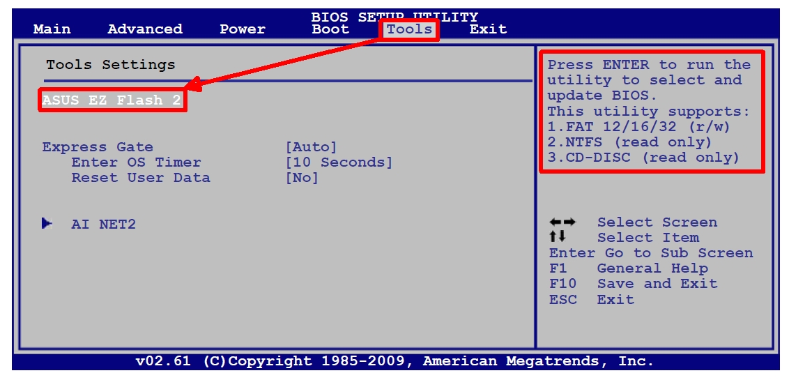

Welches BIOS ist derzeit aufgespielt? Die aktuelle Version für das M4A77T wäre die - u. a. für eine verbesserte Systemstabilität stehend.
BIOS-Update auf durchführen, anschließend CMOS-Reset (Netzstecker ziehen), Einstellungen für Dein Board vornehmen ... und hierbei gleich die Command Rate auf 2T (> Speicher-Einstellungen) setzen.

Aber wie instaliert man das ? Irgendwie auf CD brennen und von CD starten ?
serafen
BIOS auf einen USB-Stick ziehen (FAT/FAT32-formatiert, aktuell geht wohl selbst NTFS) > im BIOS ins EZ Flash Utility oder beim Start die präferierte Tastenkombination drücken (variiert je nach Board, z. B. [ALT] + [F2] oder vgl.).

So Bios Version aktualisiert.
Aber sofort nach der Instalation brauchte er 7 Versuche um zu starten.
