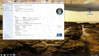

seit heute morgen produziert mein PC seltsame Anzeigefehler in Form kleiner schwarzer und grauer Kästchen auf dem Bildschirm. Sie flackern und werden je nach Anwenung mal mehr und mal weniger und sind auch auf dem Desktop immer sichtbar.
Da es sich ja um eine interne Grafikeinheit des Prozessors handelt, habe ich schon mit dem "Processor Diagnostic Tool" die Funktion des Prozessors getestet und auch mit dem MemTest den Arbeitsspeicher. Beide Tests bestätigen die ordnungemäße Funktion von Prozessor bzw. Speicher.

Außerdem sieht man die schwarzen Pixel ja auch auf dem Screenshot, dementsprechend ist bereits bei dem Rendern des Bildes der Fehler vorhanden und kommt nicht erst "nach dem Ausgang".
Sieht stark nach einem Hardware-Defekt aus, aber evtl. noch mal andere Treiber ausprobieren - kostet ja nichts. Außerdem kannst du z.B. mit dem ATITool oder MSI Kombustor mal die IGP mal ein wenig stressen, evtl. kommt es da gar zum Absturz oder zu vermehrten/anderen Fehlern.

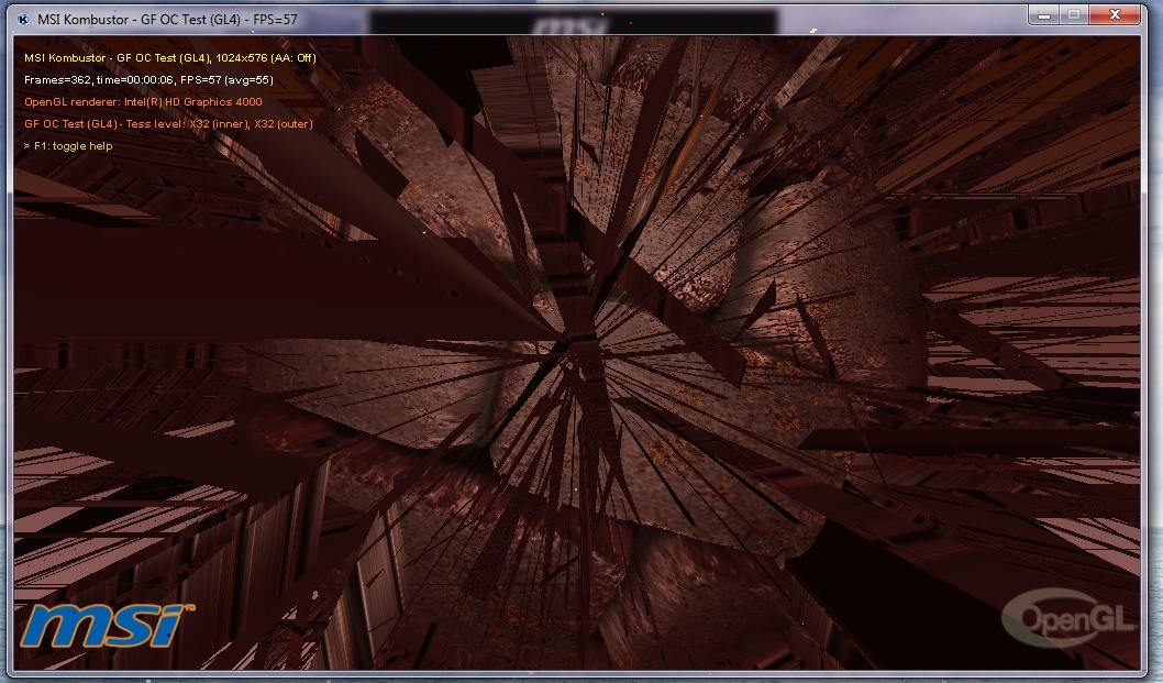

Also ich habe gerade mal den aktuellen Treiber installiert, leider ohne Besserung. Mit dem MSI Kombuster kommt es tatsächlich zu anderen Grafikfehlern in Form vieler Streifen, die im ganzen Bild erscheinen. Das System ist aber nach wie vor "stabil", stürzt nicht ab und scheint auch sonst nicht an Leistung verloren zu haben.

Danke für den Tipp mit dem vorigen Deinstallieren der HD 4000. Verrückterweise war der Fehler verschwunden als der Treiber deinstalliert war. Nach anschließender Installation (nach Neustart) und weiterem Neustart war er allerdings wieder da.
EDIT: Habe gerade herausgefunden, dass der Fehler nur bei aktiviertem Aero auftritt...
