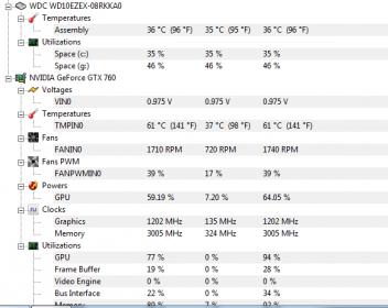

Im Anhang befinden sich die Temperaturen des PC's unter Last.

Ich mache ihn regelmäßig mit einem Kompressor sauber, Wärmeleitpaste sagt mir jetzt zwar nichts aber meine Temperaturen sind auch unter Last immer in Ordnung (siehe oberen Anhang)
