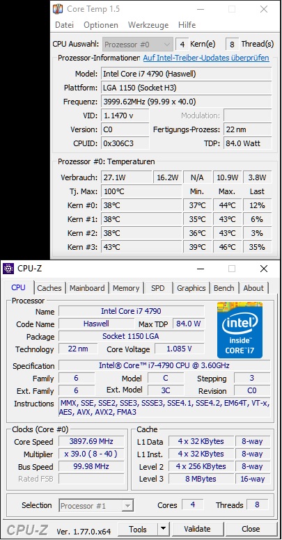

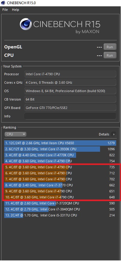

Seit einigen tagen bemerke ich, das meine CPU die 40-44° bei youtube/Twitch gucken erreicht. Daraufhinn hab ich mal geschaut was meine CPU im Idle macht 40° unverständlich. Was ich auch zu verzeichnen habe ist ein Leistungsverlust bei Cinebench x64 an unterschiedlichen tagen mein Höhster Wert lag mal bei 735 jetz bin ich nurnoch bei 648
Nichts übertaktet oder VCore rumgefummelt und wurde vor 1Woche erst frisch gesäubert und mit neuer WLP versehen (Mit Kreditkarte verstrichen wie immer)

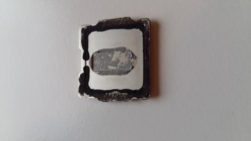

Der I7 wird sich sicherlich noch im Garantiezeitraum befinden. Es gibt da eine etwas unkonventionelle Methode, wie die Temperatur signifikant gesenkt werden kann. Sofern die Garantie irgendwann durch ist, kann man das so genannte "Köpfen" durchführen. Es beinhaltet das manuelle Trennen des "Heatspreader" (die Metallauflage der CPU) von der "DIE" (der eigentlichen CPU). Ursache der schleichend steigenden Temperatur ist eine minderwertige Wärmeleitpaste, die sich zwischen den beiden oben genannten Teilen befindet. Ich habe einen I5 3570 verbaut, bei dem ich bereits nach einem halben Jahr nach Kauf ähnliche Symptome bemerkte wie bei Ihrem I7 jetzt. Die verwendete Wärmeleitpaste von Intel unter dem Heatspreader war in meinem Fall nach einem halben Jahr nach Kauf bereits trocken und hart. Nach dem Trennvorgang entschied ich mich dazu den Heatspreader gänzlich wegzulassen und den Kühlkörper direkt auf die CPU zu setzen. Dies läuft nun bereits seit 3 Jahren wunderbar kühl. Meine CPU ist auf 4,3Ghz (4 Kerne) und 4,5Ghz (2 Kerne) übertaktet. Die Temperatur hat bei Volllast bisher 53°C nicht überschritten. Im idle 26°C bei geringer Lüfterumdrehung. Ich verwende Flüssigmetall als Wärmeleitmittel, welche wahrscheinlich auch elementar zu dieser kühlen Temperatur beiträgt.
Die Methode ist, wie gesagt, unkonventionell und eine mechanischer Eingriff an der CPU. Man kann bei Unachtsamkeit dadurch die CPU zerstören. Aber ich bin eher ein Grobmotoriker und habe es auch unfallfrei geschafft. Vielleicht ist es eine Überlegung wert, wenn nichts anderes mehr hilft. Entsprechende Anleitungen in Form von Videos dazu gibt es genügend im Netz.

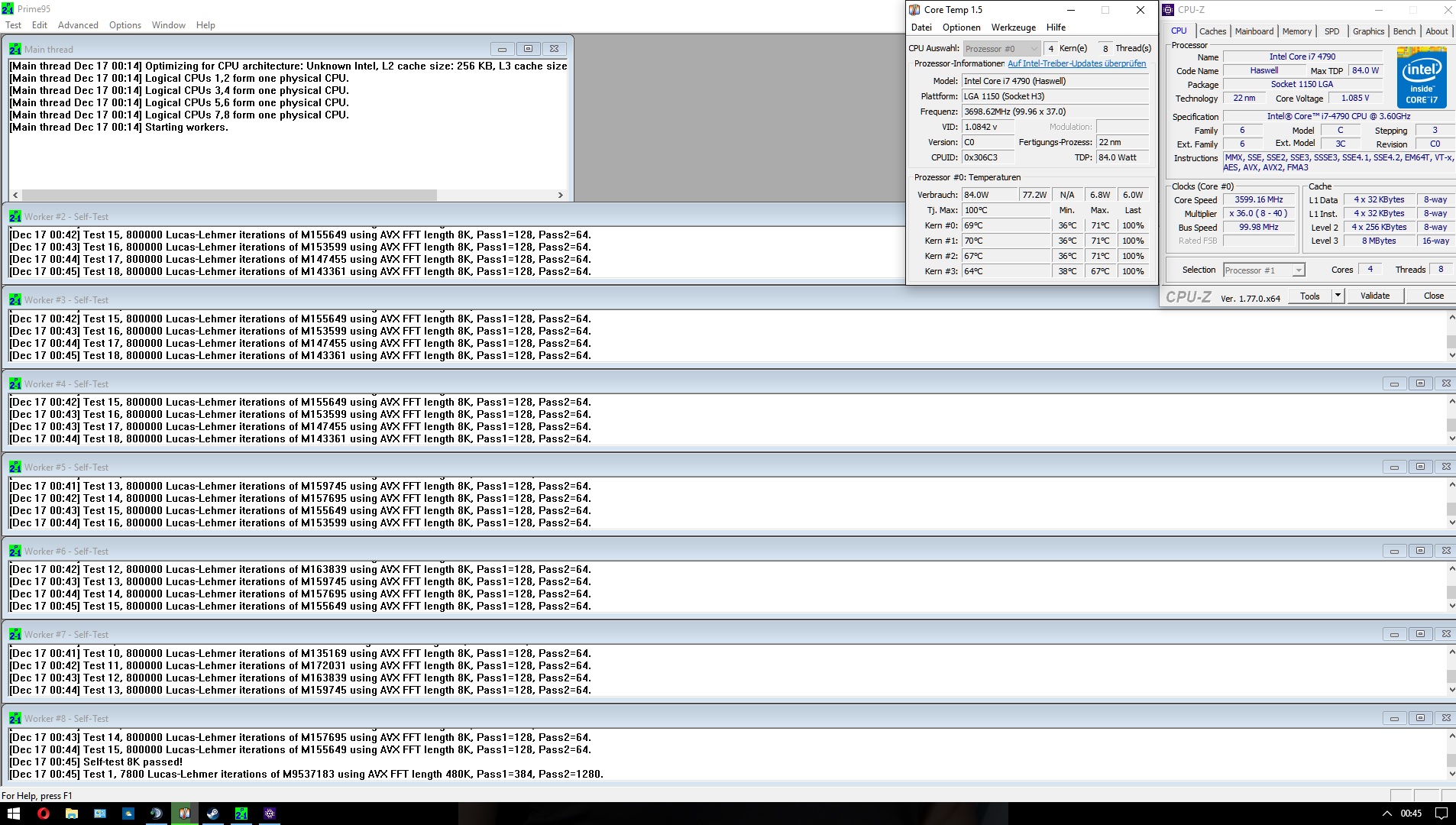

Bisher hab ich Prime noch nicht laufen lassen unter last geht die temp eigendlich Arma 3 55° The Division 61°. Ich messe die temp lieber anhand dessen wozu der PC dient den Prime is naja soviel wie die CPU damit ackert, tut sie in keinem der aktuellen games. Dennoch hab ich mal Prime 30Min laufen lassen. Die VCore betrug vorm TT 1.119V und beim TT 1.085V die Temperatur unter last wird aber in Games nich so hoch das muss ich dir ja nich sagen aber im Idle bei 35-40° find ich persönlich etwas hoch

Ich hatte solchen einen Eingriff zuvor auch nie gewagt, jedoch trieben mich die immer weiter schleichend steigenden Temperaturen der CPU dazu. Es ist auch nicht unbedingt notwendig Flüssigmetall als Wärmeleitmittel auf der DIE zu verwenden, es verbessert die Wärmeleitung nur noch einmal um ein Vielfaches. Mit der MX4 funktioniert es natürlich auch.
Es sei hiermit noch einmal betont, dass ich diese Methode nur erwähne, weil ich es selbst erfolgreich angewandt habe und es bei mir signifikant die Temperatur der CPU gesenkt hat. Jedoch kann die CPU bei Unachtsamkeit dabei zerstört werden.

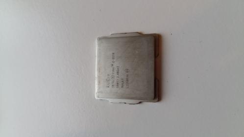

Übrings, so sieht es unter dem Heatspreader aus.... IMG-20160131-WA0002.jpgIMG-20160131-WA0004.jpg
Diese "Paste" lässt sich nicht einmal vernünftig abkratzen.
Du wirst die CPU keinesfalls mit Prime95 zerstören, sie würde höchstens den Takt drosseln, wenn es zu warm wird. Im schlimmsten Fall stürzt das System ab.
So kann man aber sehen, ob es ein Problem mit der Kühlung gibt. Im Normalzustand sollte die CPU nämlich nicht über die Grenzwerte gehen.
Wobei 61° (ich nehme an Kerntemperatur) nicht kritisch sind. Aber da werden sicher nicht alle Threads voll ausgelastet.
Wenn du nicht mit Prime testen willst, kannst du auch die Temperatur während des Cinebench Laufs messen. Das Programm lastet auch alle Threads aus.
Hattest du bei deinen Benchmarks nur Cinebench laufen oder bei einem Lauf zum Beispiel auch andere Anwendungen laufen? Alleine das kann die Ergebnisse schon ordentlich beeinflussen.
Oder wenn irgendwelche Systemdienste gerade laufen (Updates zum Beispiel) oder der Virenscanner gerade einen Suchlauf durchführt.

Aber wie gesagt, die bisher genannten Temperaturen sind nicht kritisch. Wenn die 71° aus dem Prime Lauf sind, dann ist das zwar hoch, aber auch nicht kritisch. Intel gibt als Tcase 72,7° an und das bezieht sich auf den Heatspreader (Kerne sind meist nochmal ca. 10° wärmer).
Prime soll dir nur die Extremwerte zeigen. Wenn das läuft, ist das System in der Regel stabil.
Mehr als 10% Unterschied bei den Ergebnissen bei gleichen Rahmenbedingungen sollte es aber nicht geben.
