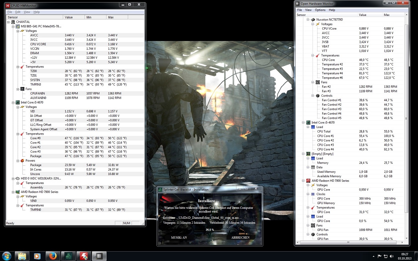

ich glaube bei der Montage nichts zerstört zu haben. ja ich nutze den Boxed Kühler und habe die Wärmeleitpads drunter gelassen. Beim OHW Monitor sieht es ein wenig so aus als würde er auf "einem Pott" laufen.

Seitenns CPU sieht alles ok aus.
