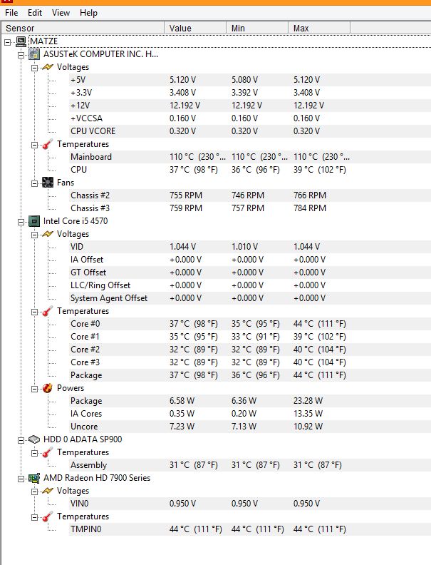

Wie Du sehen kannst ist bis 72°C alles in Ordnung. Dennoch wüsste ich gerne mehr über Deine Gehäusebelüftung. Wieviele Lüfter, wie schnell drehen sie. Serienmäßig sind in Deinem Gehäuse ja schon zwei 120mm Lüfter das sollte ausreichen. Du bist sicher das der Kühler fest draufsitzt? Anpressdruck ist schon wichtig. Aber nach 1 Stunde Prime 63°C ist nicht allzu schlecht da brauchst Du Dir nicht so viel Sorgen machen. Die Idle Temperatur ist ja auch nicht gerade die schlechteste. Ist der Prozessor übertaktet? Ist der Rechner verstaubt?
