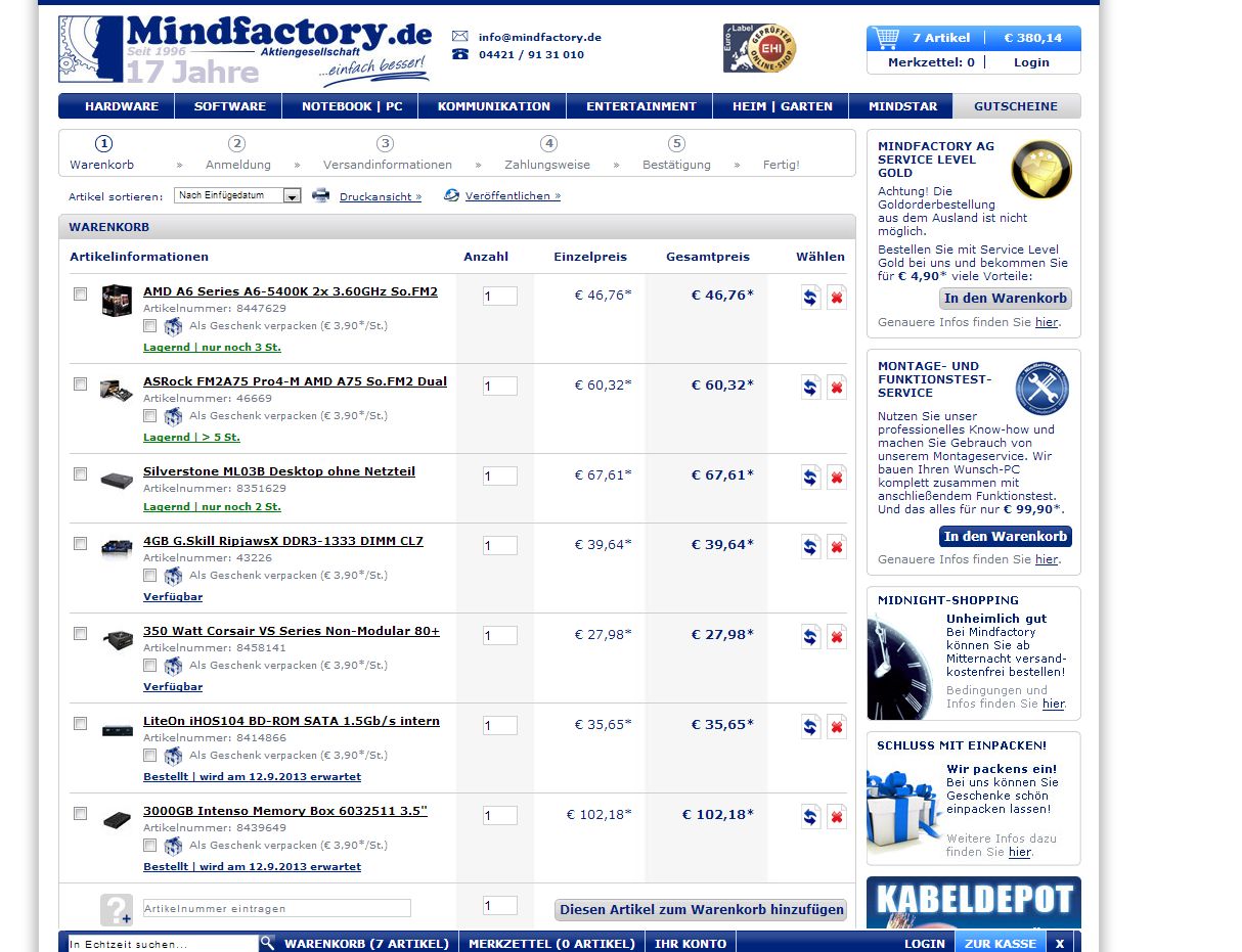

also ich habe mir nun etwas rausgesucht und möchte nun doch alles komplett neu kaufen.
Was sagt ihr zu dieser Konfig??
Reicht dies aus??
MFG

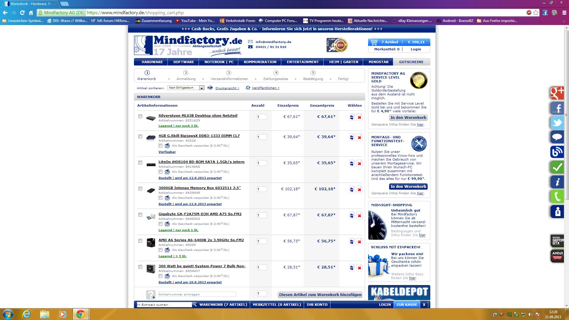

Hifi-Freak
Oh Sorry
So 🙂
Sind 2 Konfigs

KonZe
Banned
Wird Bild und Ton auch über HDMI ausgegeben??
Ja.
Muss ich dem Board sagen,das er das Bild von der CPU ausgeben soll oder geht dies automatsich wenn die CPU eigesteckt wird??
Das Bild kommt vom Mainboard, wenn keine dedizierte Grafikkarte erkannt wird.
Gibt es ne Möglichkeit die CPU passiv zu kühlen??
Passiv kühlen funktioniert bei den Gehäusen eher schwer, wenn man eine "große" CPU verwenden möchte, da man weder massive Kühler verbauen kann, noch die warme Luft aus dem Gehäuse bekommt. Mit einem könnte es bei dem A4-4000 funktionieren. Mit einem leisen Kühler wirst du die Lautstärke einer rotierenden HDD oder dem BD-Laufwerk niemals übertrumpfen, deshalb würde ich persönlich auf aktive Kühlung setzen.
Aber auch grundsätzlich - und nicht nur mit dem "passiv-Hintergedanken" würde ich eher zum kleinen A4-4000 greifen, hier mein (ähnlicher 😉) Vorschlag:
Reicht locker für 1080p Playback und alle anderen Aufgaben, die im HTPC-Alltag gefordert werden.
RAM kann man einfach den günstigsten des Händlers nehmen, da braucht es nichts besonderes.
Klein günstig und ausreichend.
Schönes Aluminium-Gehäuse mit integriertem IR-Receiver und beiliegender Fernbedienung.
Laufwerk und Festplatte nach eigenen Wünschen aussuchen. Dabei aber auch der Hinweis, dass man i.d.R. kostenpflichtige Software benötigt, um Blu Rays abzuspielen, diese liegt häufig den Laufwerken in Retail-Ausführung bei.
