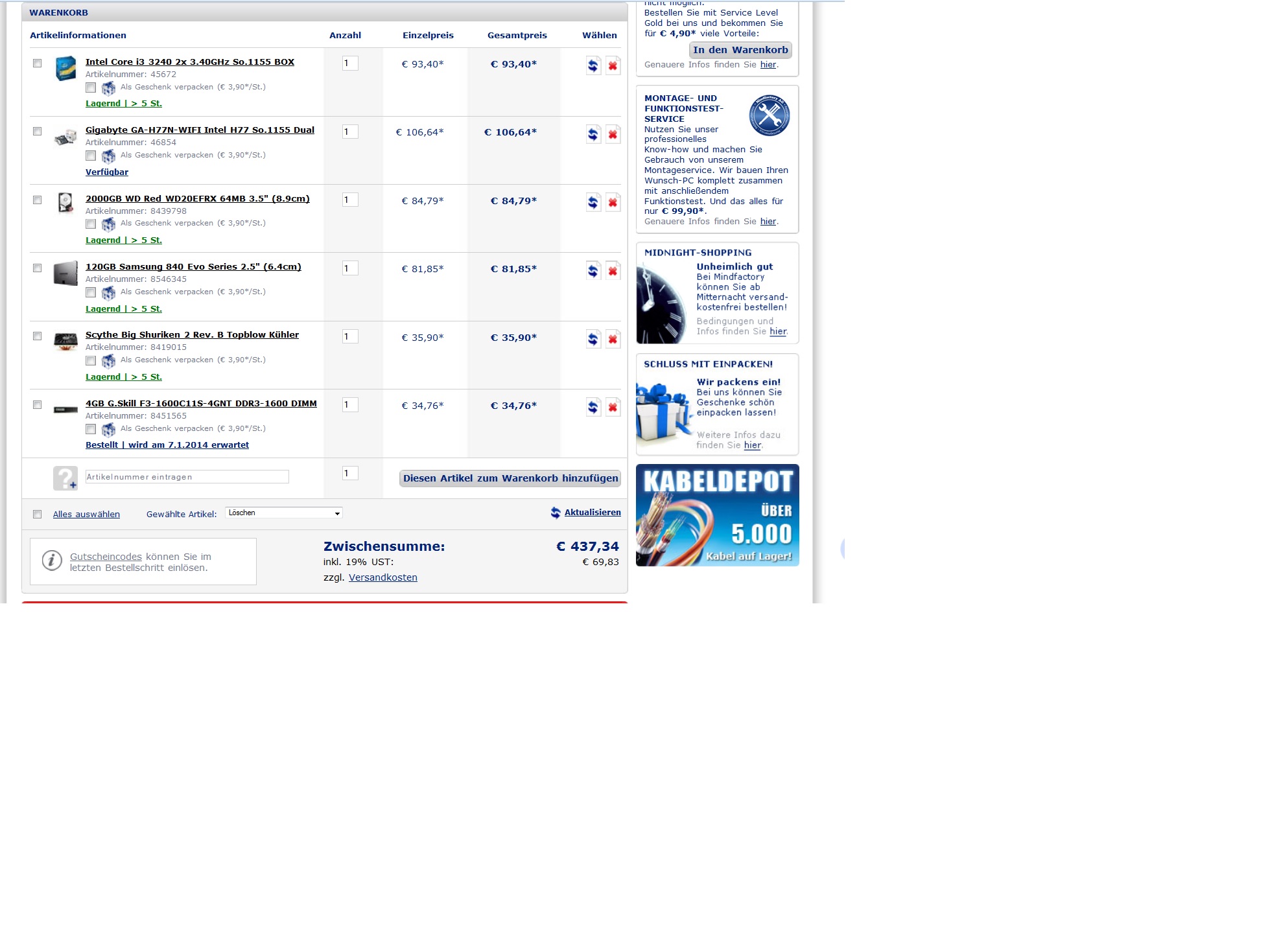

Generell empfehle ich dir ein Linux mit XBMC als Shell. Vorteil hier ist klar die Rescourcenschonung. Der Rechner startet (z.B. XBMCbuntu) direkt ins XBMC ohne irgendwelche Umwege. Der Nachteil ist die Treiberverfügbarkeit für AMD (deshalb nutze ich leider Windows) sowie die konfiguration des gesamten Systems für den ungeübten Nutzer.
Aber auch unter Windows ist es möglich direkt ins XBMC zu booten (xbmc launcher bspw.).
Solltest du Linux also nicht scheuen, dann nimm ein XBMCbuntu. Bei Bedarf such ich nochmal das Wiki dazu raus.
Die Hardwarekonfig mache ich klar davon abhängig was du genre nutzen willst...der Nvidia Treibersupport ist für Linux besser.
Die Kühlung :
Ich habe mit vielem experementiert. MEin altes HTPC System war :
AMD X2 6000+ ; Lian Li PC37B und ne HD6670 LowProf. und als Lüfter n Scythe Big Shuriken. Nur in leisen Passagen hörte man manchmal ein leises rauschen (die BDS nu is lauter xD).
Jetze habe ich einen AMD E350 in einem M350 Gehäuse mit ner Pico PSU. Das System ist 100% lautlos und passiv. Das schöne daran : Der verschwindet und wird nie wieder gesehen^^ Meine Filme sind dabei auf einem NAS ausgelagert. In das LianLI PC37B (C) passen aber auch 2 3,5" HDDs.
Um bei der Hardware aber etwas genauer beraten zu können : Wirklich nur HTPC-Einsatz? kleine Ruckler im Menü(xbmc) wirklich okay? Dann auf jeden Fall, und das sag ich ungern^^, auf jeden Fall n i3 und evtl. ne kleine nvidia GT620 für Linux oder ne ATI für Windows, muss aber nicht sein (ich weiß aber nicht ob die Intel DTS-HD unterstützen.)
Unreal
So...unter den gesagten Vorraussetzungen würde ich dir angehängtes System empfehlen bzw. würde ich selbst es so kaufen.
Hierbei fehlt aber Gehäuse und das Netzteil. Netzteil feshalb, weil es je nach Gehäuse ein SFX oder TFX evtl sogar eine Pico-PSU sein muss 🙂
Die im I3 integrierte HD2500 kann lt. Intel-Specs sowohl 3D als auch Dolby-TrueHD und DTS-HD.
Gruß Unreal
