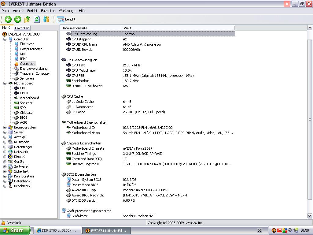

Hallo leute
Agena hat mich hier her verwießen um meine frage einfach mal hier her zu stellen
bevor ich beginne:
Danke an euch für dieses How² 🙂
und
ganz am anfang wurde gepostet das über den FSB der Prozessor nicht schneller werde... bei mir ist das allerdings so.. mache ich etwas falsch??
und jetzt zur wirklichen frage:
hab nen 1GB ram (PC 3200 - 200 mhz) und einen 256 ( 2700 mit 166 mhz)
jetzt wollte ich euch fragen ob ich auf die 256 mhz verzichten sollte, weil
der 1 GB schneller läuft und nicht runter gtaktet wird
und die timings ja auch schneller sind, oder ist das dem mobo egal und es lässt einen mit schnellen timings und den andren mit lahmen timings laufen?
ich kann die timings über das MOBO schneller machen mit aggressiv und tubro falls euch das etwas sagt - denke aber schon 🙂
kann auch selbst timings eingeben, nur da traue ich mich erst ran wenn ihr mir geholfen habt 🙂
was soll ich da denn auswählen? derzeit ist aggressiv (langsamer als turbo)
und eigentlich laufen spiele wie BF2 und Rainbow Six Raven Shield sehr gut drauf
Agena hat mir gesagt es macht nichts wenn der 256 Ram drinnen ist, da der Speicher in meinem fall wichtiger als die geschwnidigkeit ist. klingt ja auch real
habe auch noch ein Bild von everest, vielleicht könnt ihr mir an hand dessen sagen wie ich am besten Time:
jetzt ist derzeit noch der 1 GB allein drinnen:
Tatsächlicher Takt 190 MHz (DDR)
Effektiver Takt 379 MHz
Bandbreite 3034 MB/s
lt everest
LG
Patrick

Hallo erstmal,
gehe mal ins Bios, dann verscuhe mal die Timing auf die langsameren herunterzu stellen.

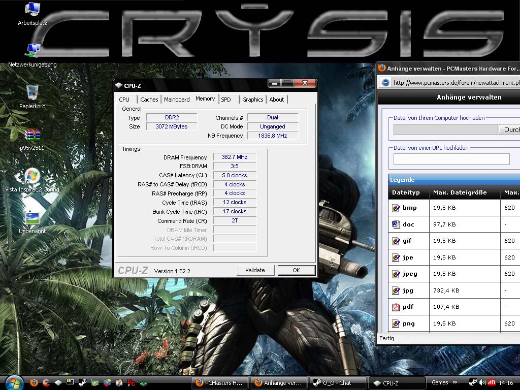

ich habe da auch mal eine frage,ich habe meinen x4 945 jetzt übertaktet,er läuft momentan bei 3,4 ghz.
da der 945er kein offenen multi hat,ging es ja nur über den referenztakt,und da übertaktet man den speicher ja auich gleich mit,daher habe ich den speicher erstmal auf den niedrigsten wert gestellt,dann referenztakt erhöht.
so...als ich bei 3,4 angelangt bin habe ich im bios den speicher wieder auf 400mhz umgestellt,was aber leider nicht funzt,stell ich im bios den speicher auf 400mhz habe ich in windows 425mhz oder so,im moment steht da nur 382,bekomm ich den auch irgendwie auf 400?
oder geht das halt nicht,weil ich wenn ich per referenztakt übertakte den speicher mit übertakte?
dachte eig wenn ich bevor ich übertakte den speicher ganz runterstelle dann übertakte ih den speicher wieder ganz normal auf 400mhz stellen kann?!!
kp ob mein text hier sinn ergibt,ich bin in sachen übertakten eig voll der n00b,hätte mir mal eher ne BE version holen sollen,naja,zu spät!

Du hast alles wirklich alles richtig gemacht 😉
Dein Ram läuft gerade auf 764 Mhz statt 800. Du kannst natürlich jeztzt den Multi eine Stufe herunter setzen und den HT höher. Dann kommst du mehr an die 800 heran.
Und CPU-Z zeigt immer nur die Hälfte des Ramtaktes an.

war das jetzt dein ernst,mit ich hab alles richtig gemacht,wow,danke!
ich möchte aber nicht den cpu runtertakten damit ich den speicher höher bekomme,und ja ich weiß das cpu-z immer nur die hälfte vom ramtakt anzeigt!
ach,ich weiß jetzt wie du es meinst,den ht kann ich ja nicht höher,aber niedriger stellen,und dann kann ich den ramspeicher höher stellen,ich kapiere=)

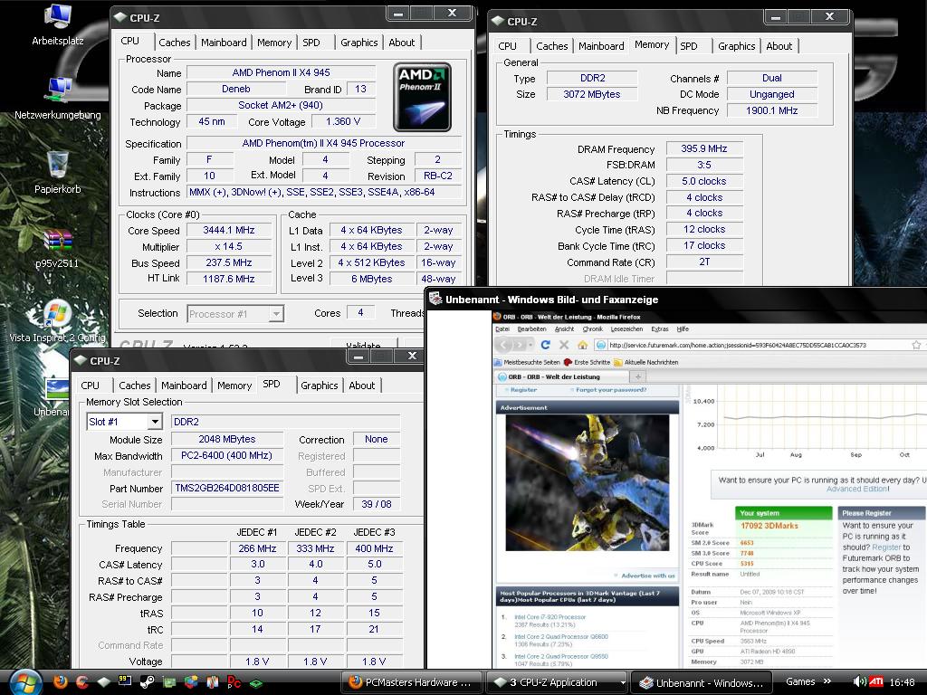

so,habe mich nochmal im bios rumgetrieben=)
habe jetzt multi ein runtergesetzt,und referenztakt bischen höher,sieht nun so aus:
was ich leider feststellen musste is wenn ich den multi eine stufe runterstelle und den referenztakt höher stelle,das meine spiele seeehr sehr langsam starten,stelle ich alles so ein wie es vorher war is alles wieder normal,kommt mein mainboard mit dem hohen referenztakt nicht klar??
ne,cpu geht noch höher=)
237mhz ist eigendlich nicht viel, gerade der Phenom II sollte damit kein Problem haben!
Wie meinst Du das, startet langsamer?
Wie ist der NB Takt? Stell den NB Multi mal versuchsweise auf x7!

glaub am NB takt kann ich nix verändern,mein mobo is dann doch schon ein bischen älter,bin nur froh das es soviel oc einstellung gibt....ja,wenn ich zb auf css steam klicke brauch es sehr lange oder es startet halt garnicht,bei einem referenztakt von 230 zb is alles normal,komisch irgendwie!
oder muss ich dem motherboard mehr spannung geben?
