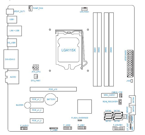

sieht das Mainboard so aus?

Ich habe jetzt am Mainboard noch einen freien Stecker gefunden. SYSFAN 1 leider nur 3 Polig. Kann ich da den Lüfter anstecken, gibt es einen Adapter dafür?
emery
So liebe Leute, Problem gelöst, habe die 3 SYSFAN 1 am Mainboard gefunden, hab dann den 4 poligen draufgesteckt das das rot, schwarze und gelbe Kabel Kontakt haben, und es funktioniert perfekt!!! Danke trotzdem für eure Mühe!!!

Ich hatte ihn vorher weiter unten an einem 4 poligen schwarzen Stecker ohne Beschriftung angesteckt, dann liefen beide auch der CPU Lüfter auf Volllast...
wenn es das verlinkte Board ist, dann hätte man oben links noch den PUMP_FAN Anschluss, den könnte man da nehmen.
