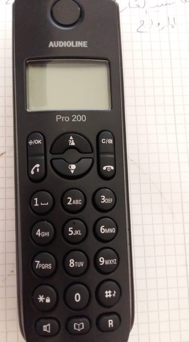

welche Akkus genau passt zu diesem Telefon?
Also die Marke? Wie vie Ampere( wäre Beispiel 600mAh oder NUR 400 mAh ??))
und viel viel Volt usw...?
wäre schön wenn dazu eine Foto für diese Batterie , die genau passt
Danke

Warum guckst du nicht nach, was für Akkus aktuell drin sind? Bzw im Akkufach sollte auch drin stehen, welche rein kommen.

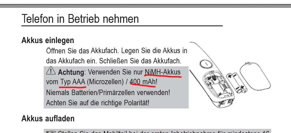

Oder man guckt einfach mal in die Bedienungsanleitung.
Die mAh Stunden sind egal, je mehr, deso länger kannst du telefonieren, aber braucht auch länger zum laden.
Muss halt die richtige Größe (meist AAA oder AA) und richtige Technologie (meist NIMH) sein, und Spannung bist meist 1.25 Volt.
Steht aber alles auf den Akkus drauf die drin sind, oder im Handbuch.
