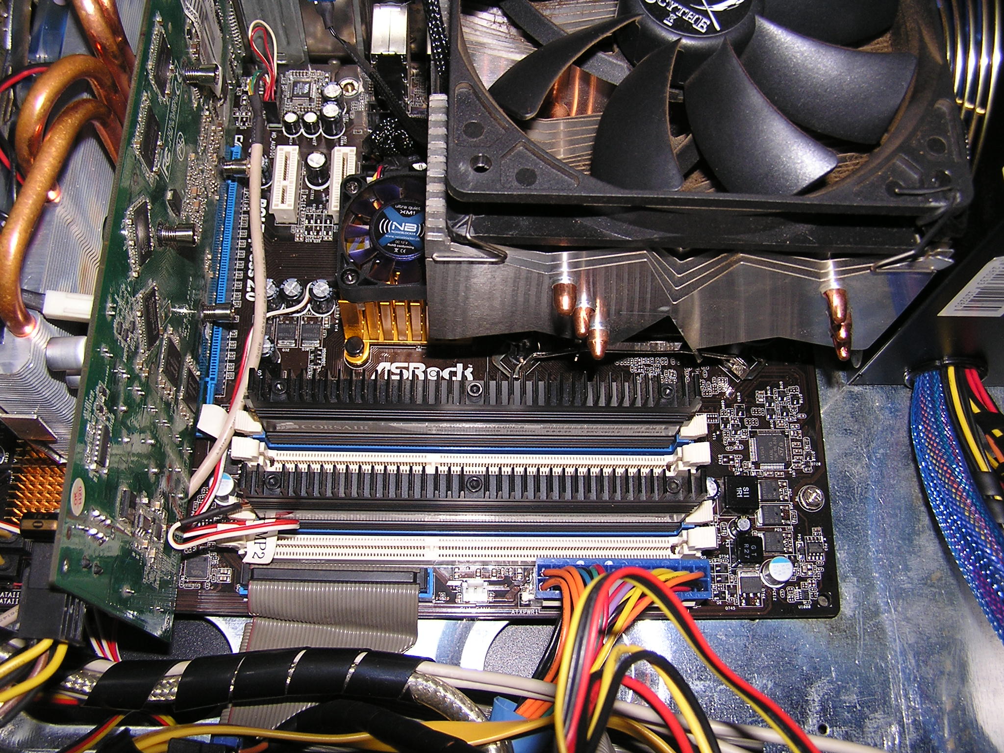

Auf meinem P45-Board hatte ich Probleme mit der Northbridge (bei 90° ging der Rechner aus). Der kleine 40er Lüfter von Noiseblocker halb unter dem CPU-Kühler ist mit 25mm langen Schrauben befestigt, die in Silikon-Kraftstoffschlauch aus dem Modellbau-Geschäft wie in Spreizdübel gedreht sind.
