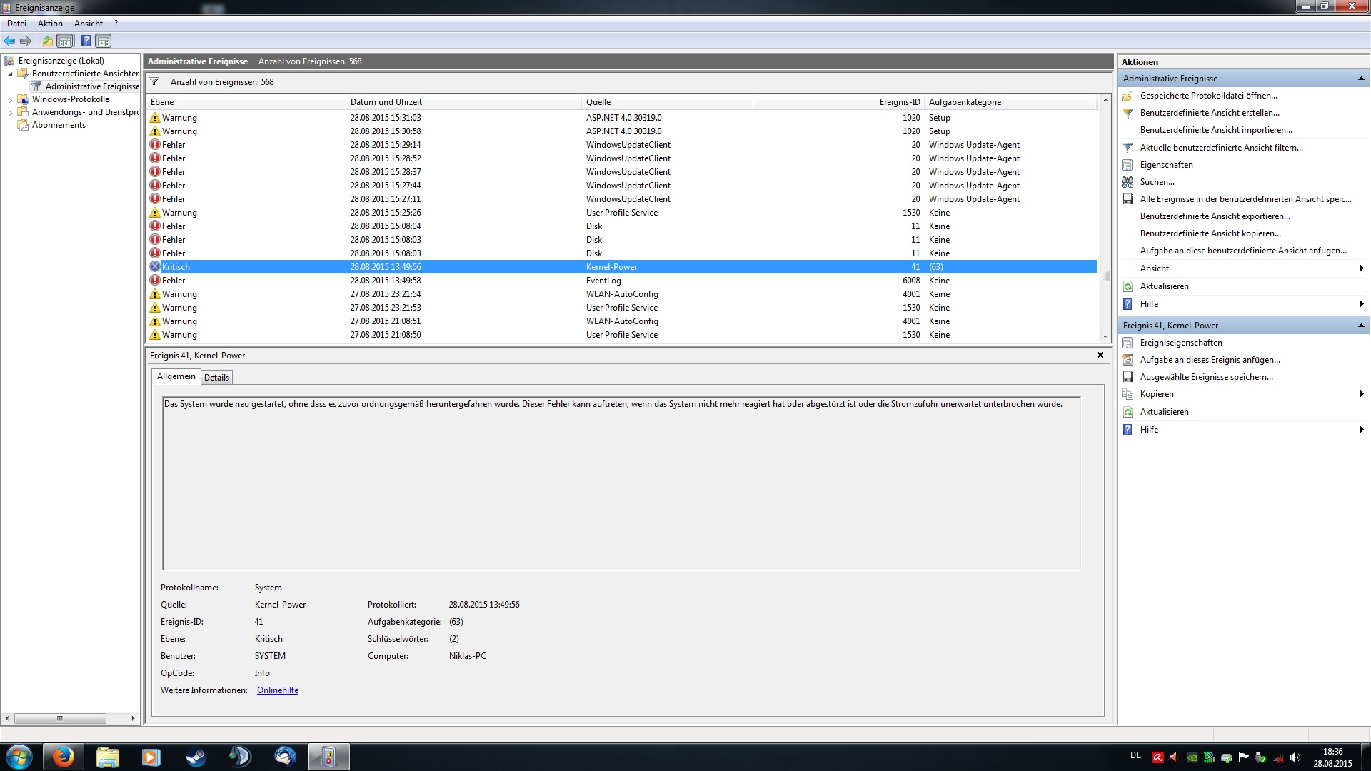

Passiert einfach Querbeet und undefinierbar, nun läuft der PC auch grade seit ner halben Stunde - allerdings werden immer Windows Updates gemacht wenn man herunterfährt, nach einem Neustart kam jedoch nun zum 2. Mal die Meldung, dass ein Fehler beim Konfigurieren der Updates auftrat.
Hab mal ein Screen gemacht vom Fehler der es sein müsste.
Bin eher ein Laie, brauch daher echt Amateurhilfe ^^
antarctic
Bei deinem Problem bin ich auch nur Laie -ich würde Win komplett neu aufsetzen.
- - - Aktualisiert - - -
"Kernel-Power"-Fehler könnte übrigens auf ein Fehler im Netzteil hindeuten.
