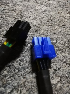

Hallo, ich habe mir ein coolermaster real power m850 Netzteil gekauft und bemerkt das dieser eigentlicher 8 pol Stecker nur ein 6pol Stecker ist. Im Netzteil ist zwar ein 8pol Stecker dran, aber nur 6 kleine Kabel gehen in den 8pol Stecker, somit ist das ja eigentlich nur ein 6 pol Stecker! Denn ich habe die Grafikkarte gtx 1080 und die braucht einen 8pol Stecker. Da das Netzteil aber nur eine. 8pol Stecker besitzt der aber in Wirklichkeit ur 6 pole hat und keinen 8pol Stecker. Somit sind 2 pole von der Grafikkarte frei. Ich denke nicht das ich die Grafikkarte damit betreiben sollte. Vielleicht hat jemand das gleiche Problem oder kann. Mir weiterhelfen, ich bin echt verzweifelt. Mfg
Hier sieht man, wenn man sich die Fotos anschaut, dass der 8pol Stecker nur 6kabel hat und ein 6pol Stecker ist, so wären 2 pole bei meiner graka nicht besetzt. Sollte ich mir ein anderes Netzteil kaufen oder was kann ich da machen?

Das Netzteil hat 2x 6+2Pin PCIe Stomstecker, was 8 Pin ergibt, das sind da die Stecker in blau, und es hat 2x 6 Pin PCIe Stromstecker, die sind da grün.
Passt doch alles, weiß nicht, was da jetzt dein Problem ist.
Steht ja sogar auf dem Netzteil dran, grün 6pin und blau 8pin.
Das Netzteil hat 2x 6+2 Pin Stromstecker, was die 8 Pin sind, die du suchst und die du brauchst und nutzen musst.
Der blaue 8pin hat nur 6 kleine Kabel dran und endet auch mit einem 6 pin stecker und da sind keine +2 Stecker noch extra dran

Nein hab keine 2x6+2 Stecker dann hätte ich die frage nicht gestellt.
Dann fehlen dir aber die Kabel, denn die waren dabei.

Dann hat der von dem ich das gekauft habe die Kabel da nicht mit rein gelegt, allerdings habe ich jeweils 2 blaue und 2 grüne Stecker, aber die mit +2 sind nicht dabei.

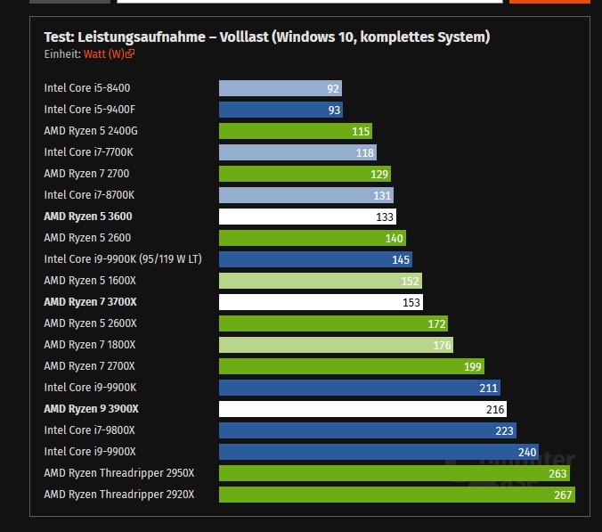

Ist aber nun egal ob das ein Ryzen 1600 oder 3600 ist, die benötigen eigentlich alle weit weniger als 150W unter Vollast. (achtung hier unten im Scrennshot wird der Verbrauch des ganzen PC´s unter Vollast mit der CPU angegeben)

Das ist was nur die CPU an sich unter Vollast verbraucht, also wirklich nur die CPU und die mit Prime voll ausgelastet. Im oberen System Screenshot ist CPU mit Board, Netzteil und RAM und ner einfachen office Grafikkarte nur zum Bild anzeigen die nur wenige Watt braucht

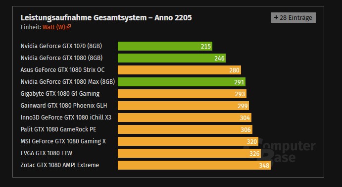

hier geht es zwar hauptsächlich um die GTX1080TI, die ohne TI verbraucht halt bei denen 70W weniger
Die maximale Leistungsaufnahme der Geforce GTX 1080 Ti hat Nvidia auf 250 Watt festgesetzt - diesen Wert haben wir während der Benchmarks auch messen können. Dabei zieht die Karte rund 52 Watt über den PCIe-Slot und 202 Watt über die 8- und 6-poligen Stromanschlüsse. Damit benötigt die Karte etwa 70 Watt mehr als eine Geforce GTX 1080 und ist beim Verbrauch etwa auf dem Level einer Titan X. Das Powerlimit kann mit Overclocking-Tools auf maximal 300 Watt erhöht werden - der maximalen Leistungsaufnahme innerhalb der PCIe-Spezifikationen einer Grafikkarte mit 6- und 8-poligem Stromanschluss.

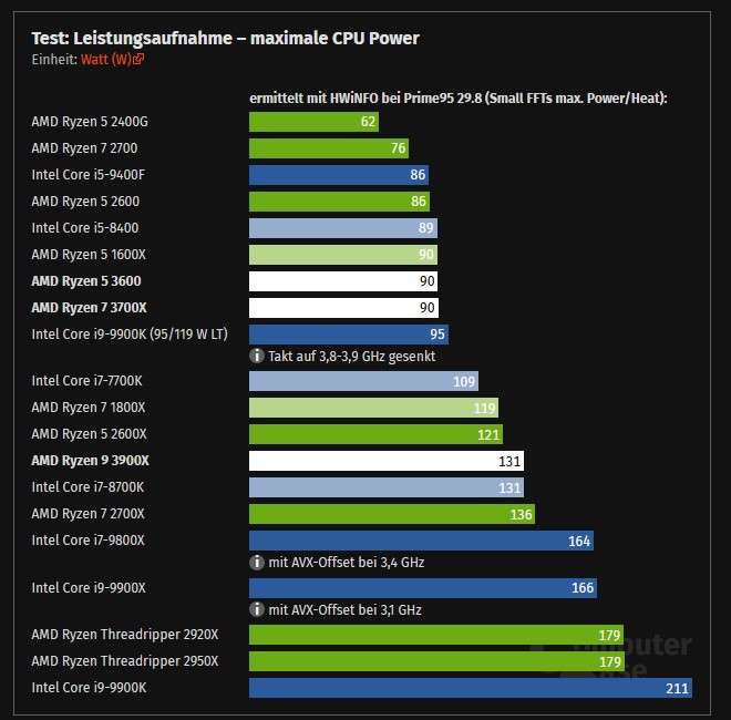

Oder auch hier, ohne CPU Leistung

Ich hab die 1080 ti also knapp 300 Watt + Mainboard mit 95 Watt + CPU 120 watt+ Lüfter, RAMs und Festplatten 50 Watt schätze ich mal. Sind knapp 600 Watt, sehe ich das richtig? Dann bring ich das kack coolermaster m850 wieder zurück und nutze das pure power 9. Oder was sagst du dazu?
