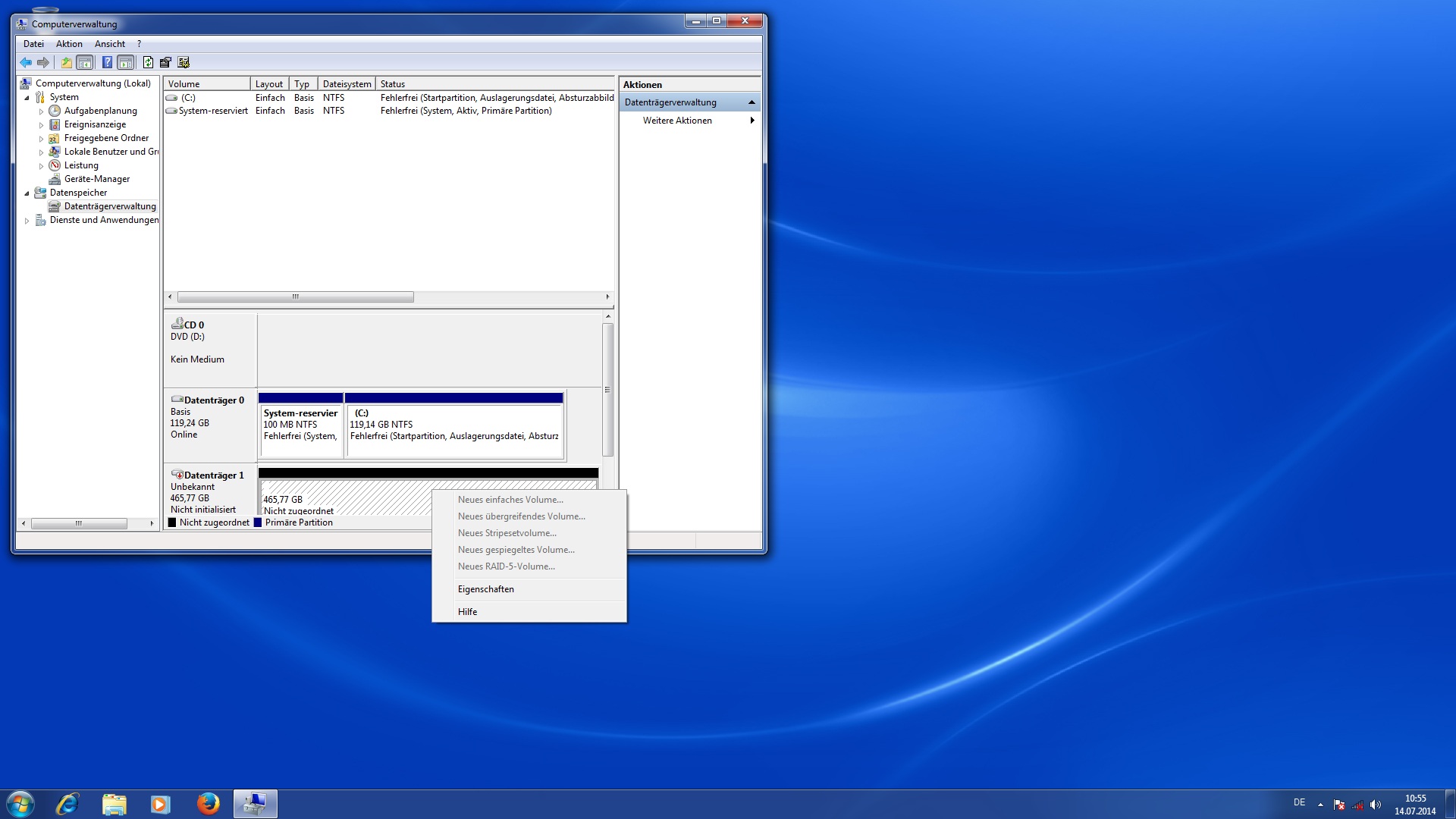

es läuft bis jetzt auch alles so wie es soll, nur bei einer Sache komme ich nicht ganz klar. habe in meinem system eine ssd (auf welche ich windows installiert habe; mit dieser gibt es auch keinerlei Probleme) und eine normale hdd. Diese wird zwar im bios erkannt, ich sehe sie aber in meinem Arbeitsplatz nicht. habe im internet auch schon nach Lösungen gesucht, in welchen es heißt, ich soll sie in der datenträgerverwaltung formatieren und ihr einen Laufwerksnamen zuordnen. das funktioniert nicht oder ich bekomms nicht hin. bitte um Hilfe
in die Datentrögerverwaltung kommst du aber?
dann am besten unten in der Balkenansicht einfach rechtsklick auf die HDD und die vorhande Partition löschen und neu erstellen
Was gibt es denn bei dir als Auswahl Möglichkeiten, wenn du in der balkenansicht rechtsklick auf die nicht zugeordnete Partition machst?
Gesendet von meinem GT-I9305
PC543
so gut wie nichts, nur eigenschaften und hilfe
ich hab hier mal einen screenshot
So wie das aussieht, erkennt Windows die HDD nicht richtig.
Kannst mal ein anderes SATA Kabel und Port testen?
