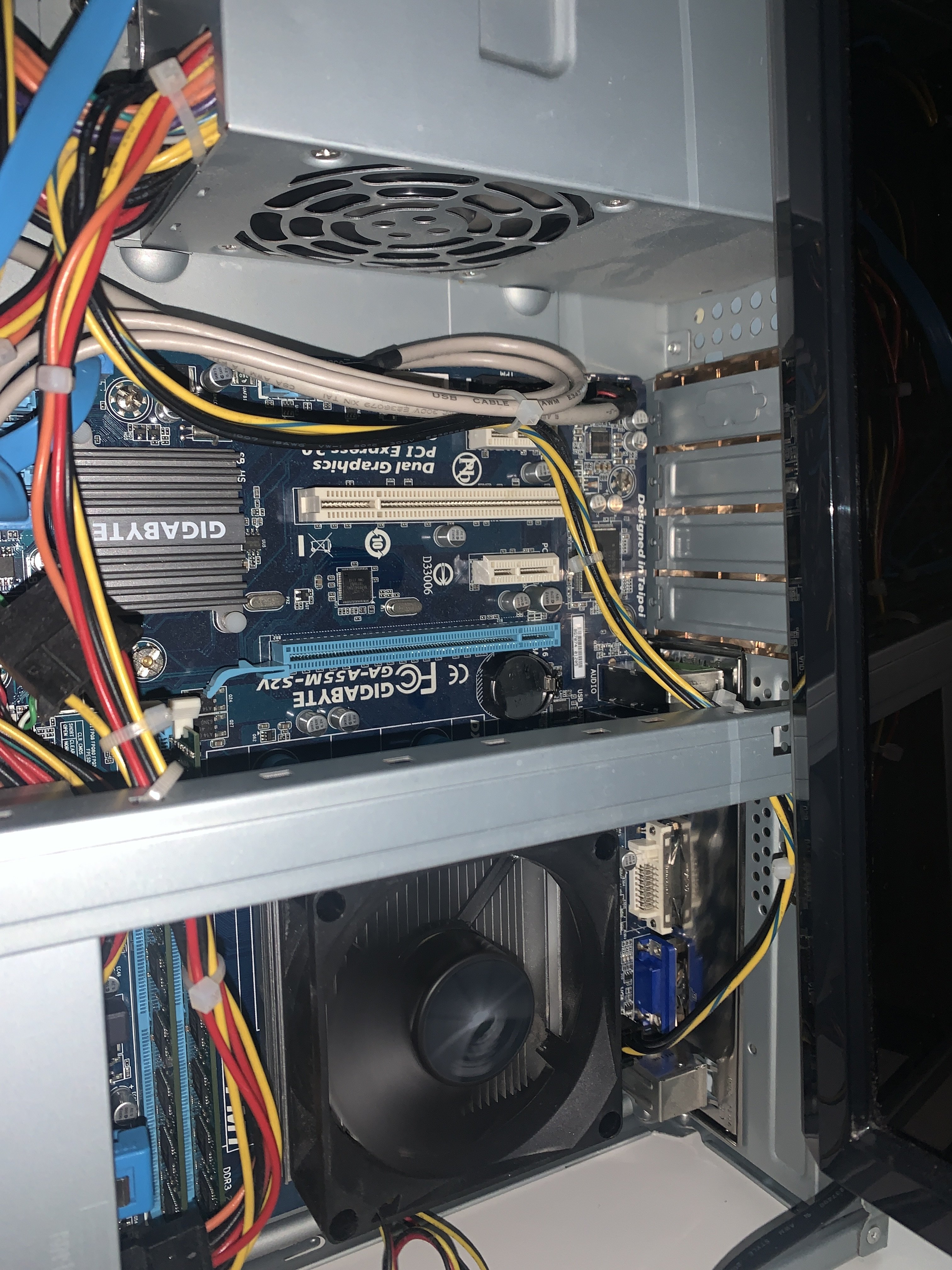

Guten Tag ,
ich habe ein Problem mit meinen PC seit kurzem gibt er öfters beim hochfahren kein Signal dem Monitor ab, sodass ich nur schwarz sehe oder auf dem Monitor „kein Sigal“
Nachdem ich den PC paar mal hochfahre kommt manchmal das Signal an und das bleibt dann solange bis ich ihn wieder runterfahre.
Ich habe schon viel ausprobiert aber konnte den Fehler nicht finden.
-VGA und dvi Kabel benutzt
-Verschiedene Monitore
-Mainboard Batterie für 30 Sekunden rausgeholt
-RAM Riegel richtig eingesteckt
-Verschiedene kaltgerätekabel probiert
-benutze die onboard Grafikkarte (habe mir eine gebrauchte bestellt um zu testen ob es vielleicht daran liegt)
Habt ihr vielleicht irgendwelche Iden woran es liegen kann,würde mich über Antworten freuen.

Hallo Mosti123,
klingt fast so, als wäre deine CPU nicht mehr in Ordnung, wenn die Onboard Grafikkarte auch nicht zieht. Läuft der PC denn "normal" an?

Da kann wirklich die Grafikeinheit der CPU ein Problem haben, es könnte aber auch am Netzteil liegen

Wird der Mainboard Chipsatz (unter dem grauen Kühlkörper) oder der CPU Kühler ungewöhnlich heiß?
