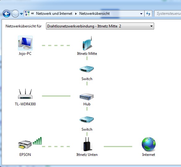

Hier ein Bild. Hoffe man erkennt was ...

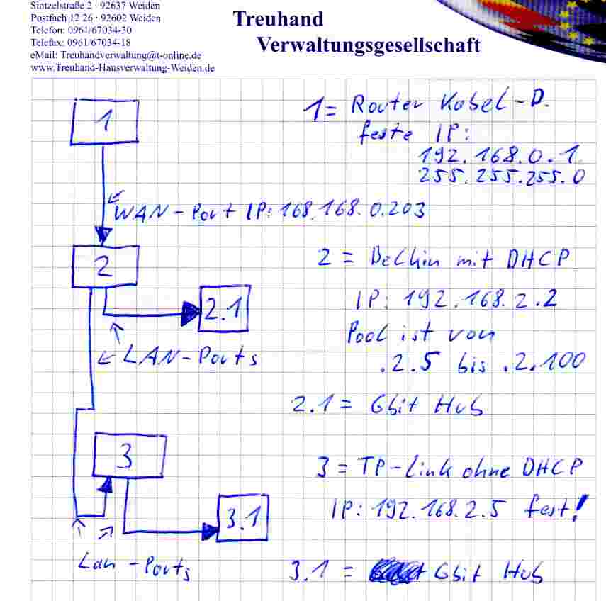

Sooo,
also ich hab hier mal kurz Aufgezeichnet wie es ist.
Mit IPs.
auch habe ich zwei Bilder von den Router-Einstellungen gemacht.
vieleicht bringt das etwas ...
Ach ja, alles ist in SUB: 255.255.255.0

Hau am besten alle Geräte in den gleichen Adressbereich (zb 192.168.178.1 bis 192.168.178.254).
Mit gemischten Adressen handelst du dir nur Ärger ein.

So, hab jetzt bissi umgestellt.
Mein Kabel Router vergibt die IPs. Also DHCP ist hier ein. Von dort geht es zu jeden anderen W-Lan Router direkt an die LAN Dose. Bei diesen ist der DHCP Server aus.
Feste IPs hab ich den drei Routern von .0.1 bis 0.3. Vergeben. Der Pool fängt ab .0.10. Erst an.
Bis jetzt, klappt alles prima. Kann auch von jedem w-lan Netz direkt über die IP auf die drei Router zugreifen.
Ich denke das ist schon mal besser (sauberer) aufgebaut als zuvor.

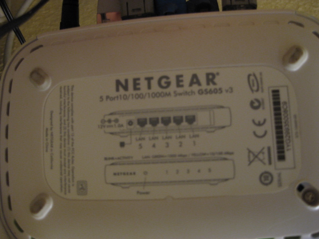

Hier noch zwei Bilder von den Hubs.
Ich denke das der Blaue besser dazu geeignet ist.
Denn dieser kann 100 von 1000Mbit leitungen trennen ... vermute ich ...

Nur fürs LAN-Kabel ist es uninteressant, ob deine Rechner am Belkin, am TP-Link oder an einem der beiden Netgear hängen. Das sind doch alles Gbit-Switches und damit gleichwertig. Sie müssen nur untereinander mit LAN-Kabel verbunden sein.Die WLAN-Geräte werden über einen Accesspoint angebunden. Dafür ist der Belkin und auch der TP-Link geeignet. Diese Funken kannst du wie einen weiteren (langsameren) Lan-Anschluß am Switch betrachten. Bei guter Funk-Versorgung reicht einer der beiden, sonst kann der 2. den Funkbereich erweitern. Der Kabel-Router mit seinen 100Mbit-Anschlüssen sollte mit nur einem Kabel an irgendeinem Switch angeschlossen sein und damit nicht im Datenfluß zwischen den Rechnern liegen.. Ein weiterer Switch in dieser Leitung als Verstärker macht bei Kabellängen über 100m Sinn, oder wenn sonst die Gbit-Verbindung gebremst über die 100Mbit-Anschlüsse des Kabelrouters laufen würde.
