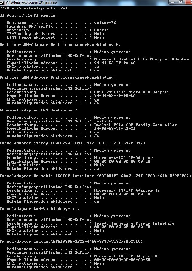

Ich habe mal Ipconfig sowohl zum Zeitpunkt, wo das Internet noch geht als auch danach gemacht (vom ZweitPC):
hier, wenn es noch geht:
wenn es nicht mehr geht:
und zum Schluss ein Screenshot, was bei mir unter Netzwerkverbindungen angezeigt wird:
Kann mir jemand bitte helfen ?

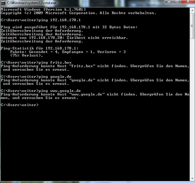

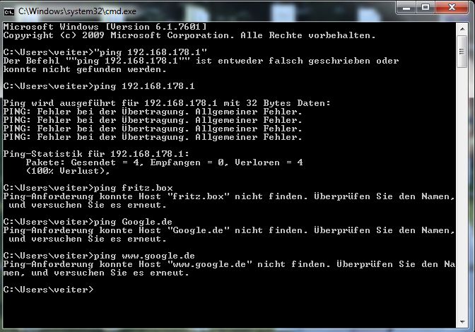

Erreichst du die Seite der Fritzbox, wenn das Internet nicht geht?
Versuche einmal
ping fritz.box
und
ping Google.de
in der Konsole, und schaue ob es funktioniert. Kann der Host aufgelöst werden?
ManManni
Hi,
also weder die oben genannte IP geht, wenn man sie manuell oder im ipIV-Protokoll eingeht, noch funktionieren "fritz.box" im browser und auch nicht "ping google.de" bzw. "ping fritz.box"
Das komische ist ja echt, dass das Internet immer ca 1min funkioniert.. und komisch ist auch, dass das Internet bei einem Laptop im selben Zimmer mit dem Ethernet-Kabel dauerhaft funktioniert..

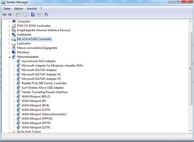

IP- Reg Controller + Protkolltreiber funktionieren laut Anzeige ordnungsgemäß.
Im Gerätemanager habe ich alles durchgeschaut, konnte aber kein Ethernet Controller finden. Unter Netzwerkkarte/-adapter habe ich sehr viele Sachen, soll ich alle löschen?? (siehe Screenshot)

Hier der Ping-Test:
S: Über einen WLAN-USB-Stick an dem besagten PC funktioniert das Internet übrigens auch nicht. Aber nur hier mit dem Router. Der WLAN-USB-Stick selbst funktioniert aber einwandfrei.
? Jemand eine Idee????
