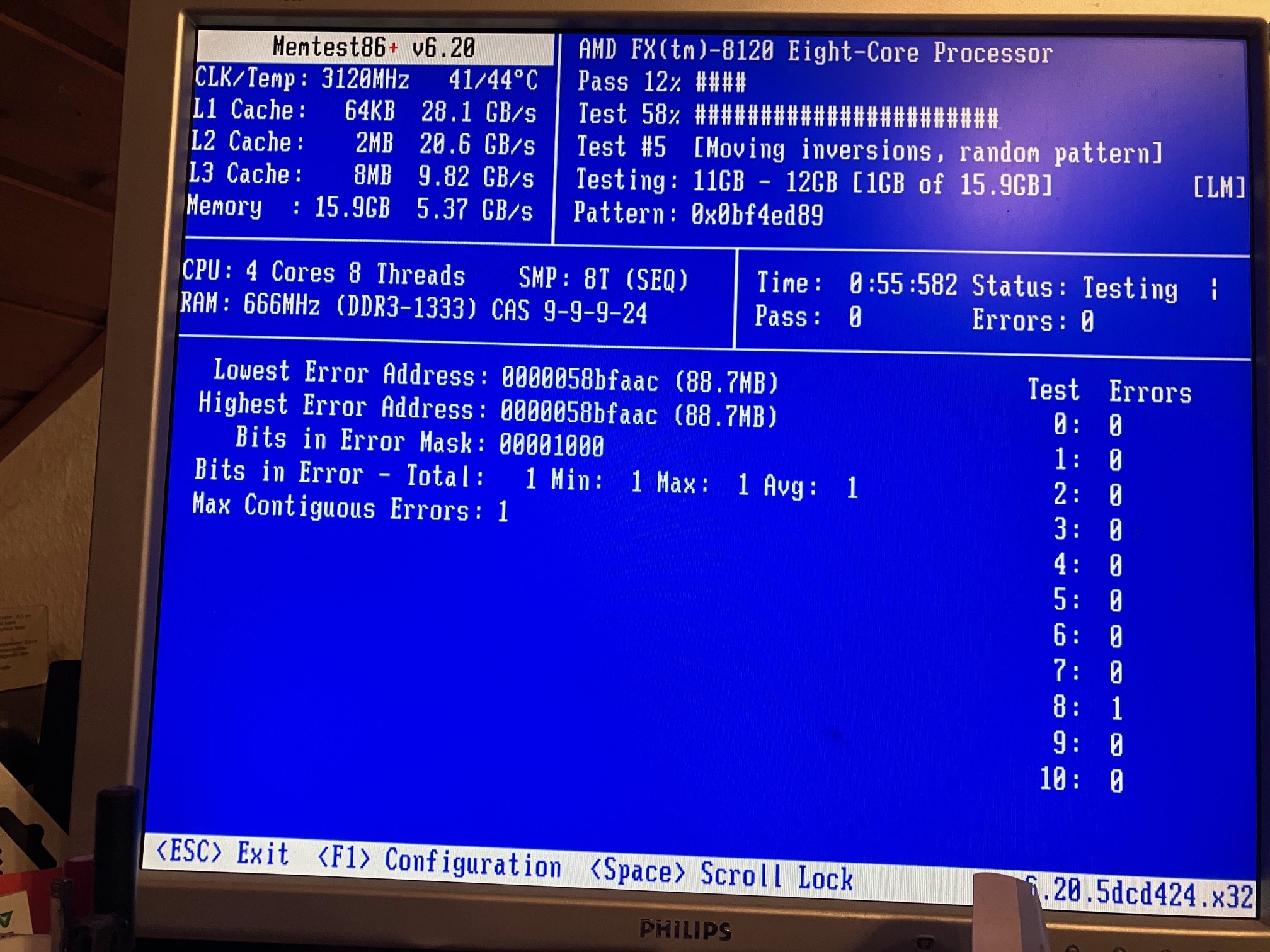

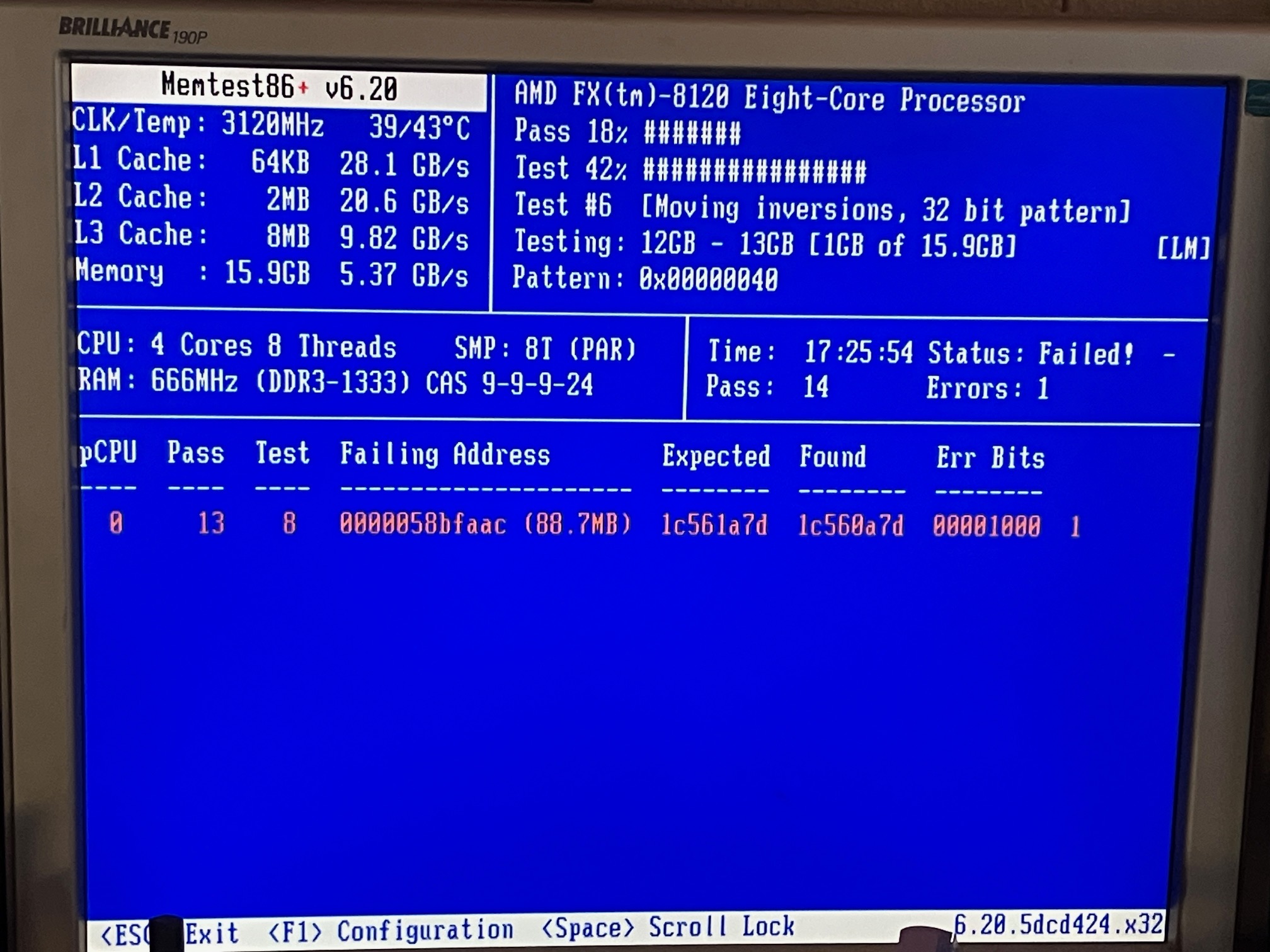

Anschließend MEM Test auf Stick gezogen und 24 Std. laufen lassen. eine Fehlermeldung. Siehe Anhang.

kann ja auch an dem defekten RAM liegen.
Geht die Installation denn, wenn du nur einen RAM Riegel drin hast?
ansonsten lohnt es sich nicht mehr wirklich in die 12 Jahre alte Hardware überhaupt noch Geld rein zustecken.
