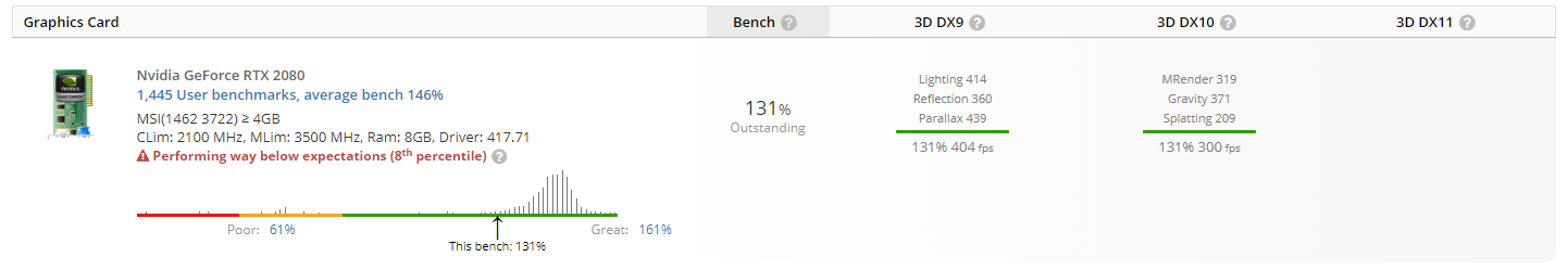

Benchmarks zeigen allerdings nicht auf, dass irgendetwas "langsam" wäre. Die Grafikkarte befindet sich zwar laut Benchmark in den untersten 8% dieser Art, aber auch dieses Ergebnis sollte locker reichen, dass viel mehr Leistung erzielt wird, zudem kann ich ja einen Grafikkarten defekt durch den Wechsel genau dieser ja praktisch ausschließen.
Nein kannst du nicht. Die 2000er Nvidias sind problematisch zu betrachten. Rund 10% der in den Regalen liegenden Modelle gehen gar nicht und noch mehr veursachen Probleme und Fehler jedlicher Art. Ist halt ein bekanntes Problem dieser Serie, weshalb mitlerweile viele auf den Kauf einer RTX2070/80 völlig verzichten.
Wir haben hier User im Forum deren 2070er nicht funktionierten und die neue aus dem Umtausch leider auch nicht.
Teste doch mal mit deiner alten GTX970 ob alles einwandfrei funktioniert, dann weist du es sicher.

Ich habe gerade die Grafikkarten bei einem Freund ausprobiert, sie funktionieren einwandfrei. Er hat mit den Karten 220 FPS wo ich nur 80 habe.
Urkman
Well-known member
Dann schau mal nach obdeine CPU auch ordentlich hoch taktet beim gamen. Nicht das die im "Leerlauf" bleibt obwohl Leistung gebraucht wird. Möglich, wenn dein System im Energiesparmodus arbeitet. Die Einstellung sollte bei Gamern immer auf "Höchstleistung" stehen.
Evtl. kommt auch ein Hitzeproblem in Frage, daher mal die Temps auslesen von CPU, Board und Graka.
