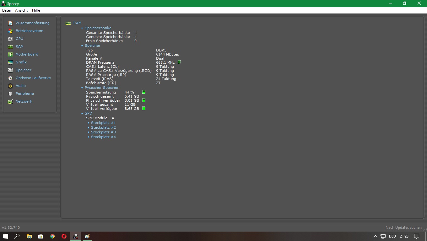

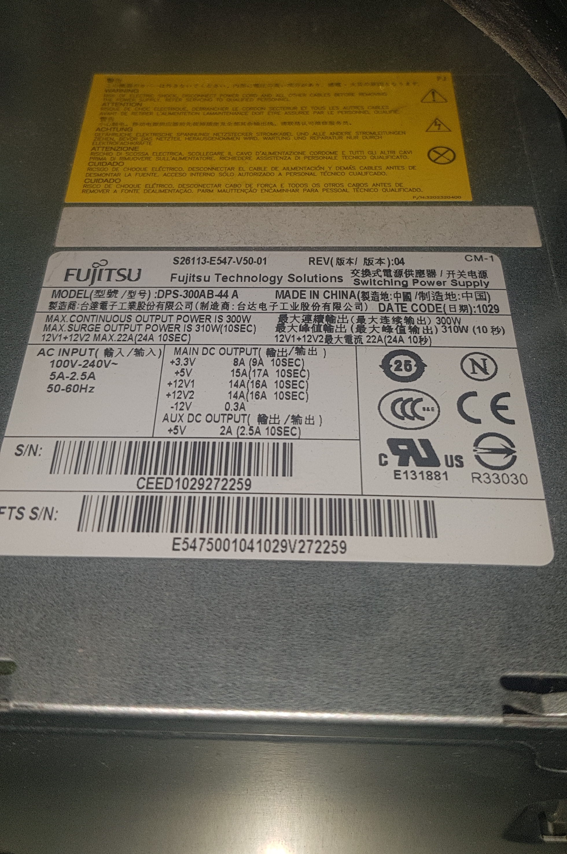

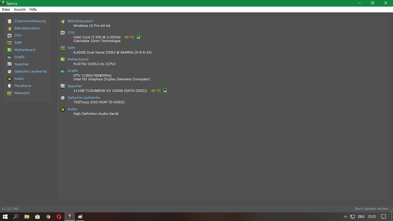

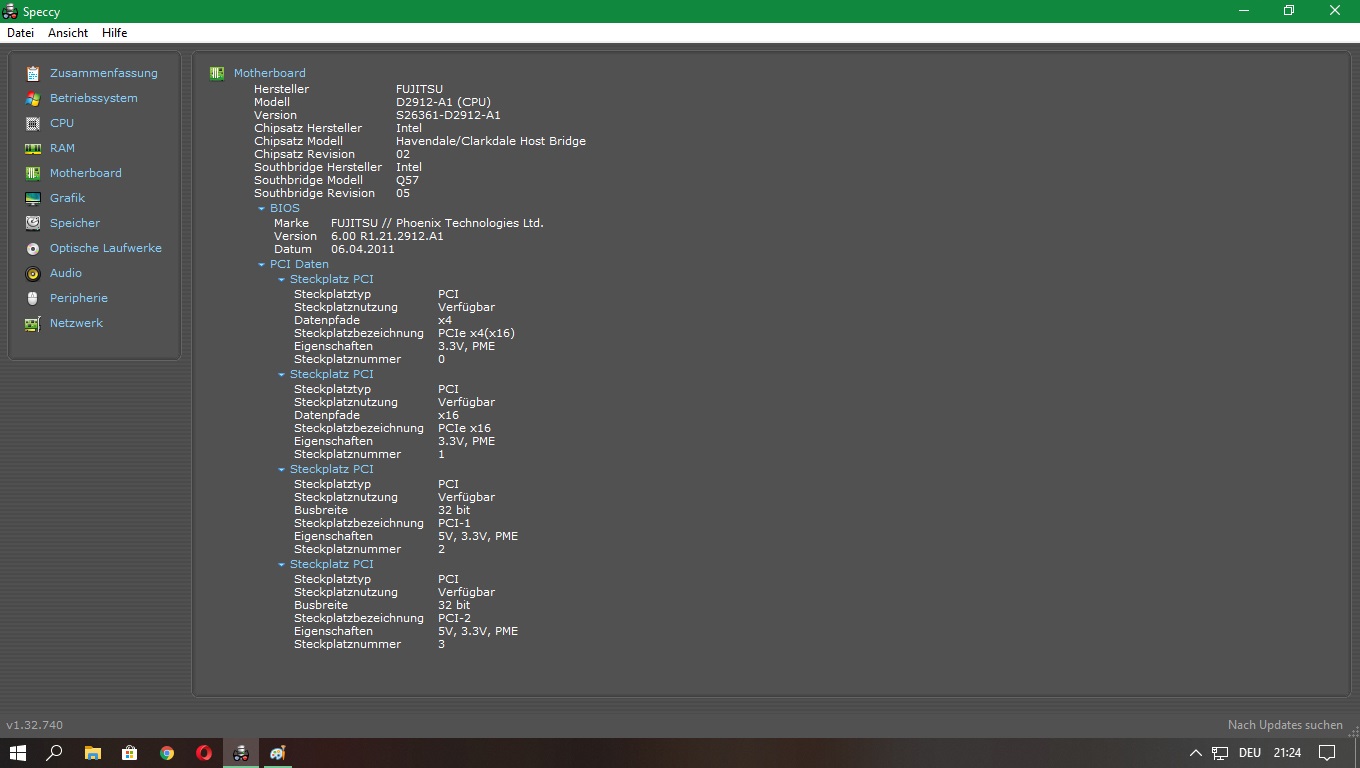

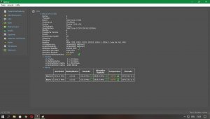

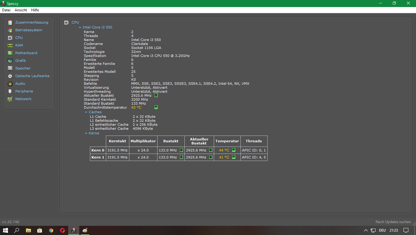

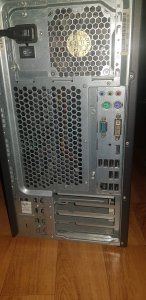

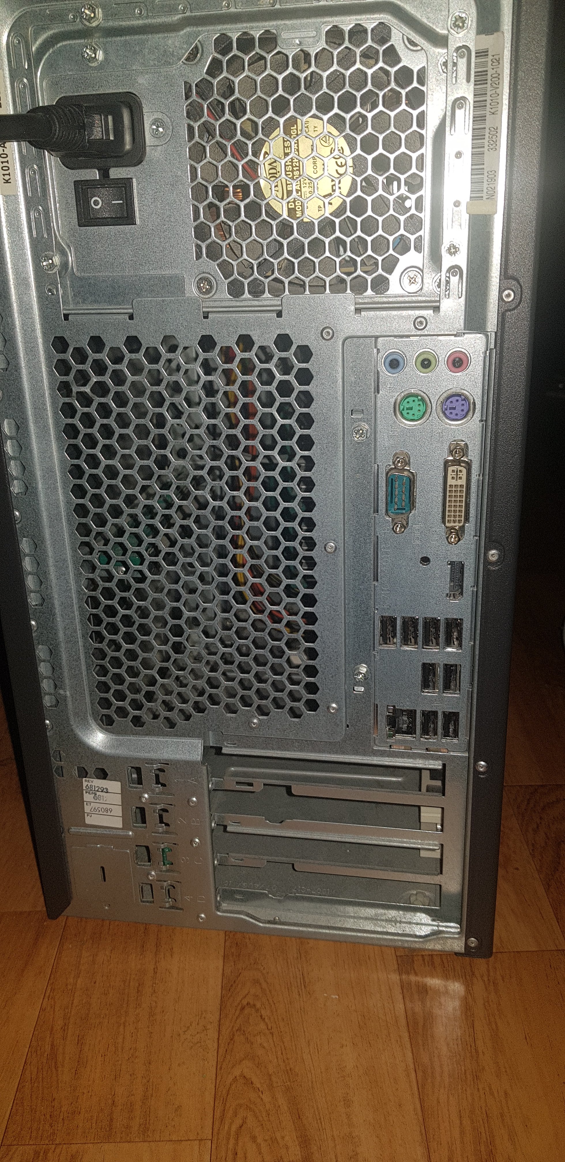

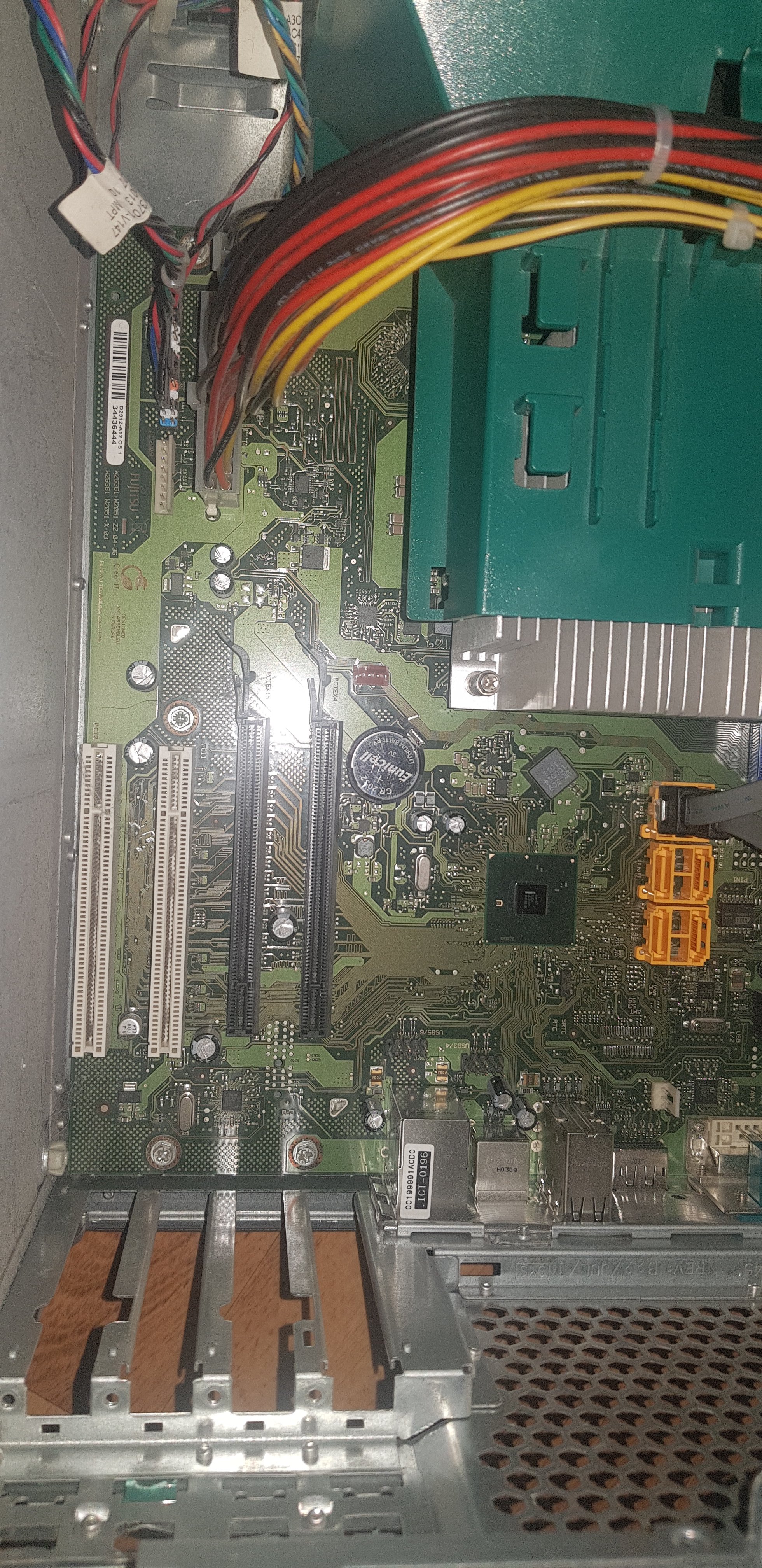

Hallo ich habe mir vor längerer Zeit einen PC zugelegt und möchte dort jetzt eine Grafikkarte verbauen da die neueren World of Warcraft Teile sowie andere f2p Titel dann doch etwas mehr benötigen als die Intel HD die ich jetzt habe.
Die Erweiterung Mysts of Pandaria kann ich auf Fairen Einstellungen mit 35-45 Fps spielen. Bei den neueren dann nur noch mit 15 Fps.
Jetzt meine Frage welche Grafikkarten würden denn bei mir funktionieren?
mein Budget würde bei 70-100 Euro aufhören Villeicht gibt es ja noch etwas billigeres was ich nutzen kann.
Screenshots im Anhang.
Danke im voraus Mfg jermaine

der PC ist halt jetzt gute 10 Jahre alt, das sollte man auch bedenken.
Klar die Anforderungen für mist of pandaria sind aus heutiger Sicht nicht wirklich hoch.
Einbauen kann man auch nur ne Grafikkarte ohne extra Stromversorgung, da das Netzteil zu schwach ist.
Hamiltonj94
Das ich da nicht mehr allzuviel power reinstecken kann ist mir bewusst nur welche Grafikkarte/n würden denn in Frage kommen?
Robin W.
bei Ebay bekommt man die GTX 1050 zwischen 50 und 100€ 60-70 ist eigentlich immer was zu bekommen. Damit wärst du erstmal fürs gröbste gewappnet. Dabei musst du bedenken, dass gebrauchte Hardware immer etwas riskant ist.
