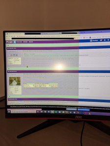

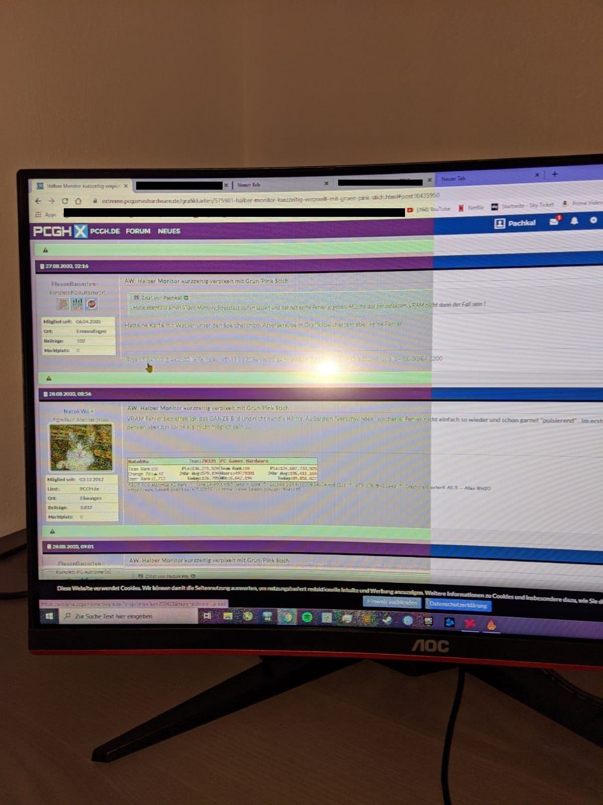

Der Fehler ist erneut aufgetreten und konnte diesmal ein Foto davon machen

Würde weiterhin sagen Monitor, Grafikkarte oder Kabel. wenn du was zum austauschen hast. Tauschen und Testen 😉

Das Lässt sich so nicht verallgemeinern, Je nachdem welches Bauteil einer Grafikkarte einen Defekt aufweist oder evtl auch nur der Anschluss könnte, das so einen Defekt hervorrufen. Bei einem Defekten kabel hatte ich so einen Fall sogar schon mal in der Firma. Ich tippe jedoch auf den Monitor.
