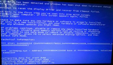

Ich habe in letzter Zeit (ca. 3 Wochen) öfters mal einen Bluescreen.
Den ersten hatte ich als ich ein Video gucken wollte. Da kam erst ein seltsames Geräusch und anschließend der Bluescreen. Und das passierte sehr häufig. Als ich dann vor 2 Tagen wieder ein bisschen "Sims" spielen wollte, hatte ich den Bluescreen immer häufiger. Das spiel hing sich auf, dann wurde der Bildschirm schwarz, danach konnte man noch kurz das Spiel sehen bis der Bluescreen kam. (Manchmal ging das auch oft hin und her zwischen schwarzen Bildschirm und Spiel)
Ich könnte mir vorstellen, dass es an der Hitze liegen könnte. Denn mein Laptop wird selbst mit Lüfter beim Spielen sehr heiß.
Ich habe dann mal ein Foto von dem Bluescreen gemacht, doch ich kann das Foto nicht deuten. Vielleicht könnt ihr mir helfen.
Danke im voraus🙂

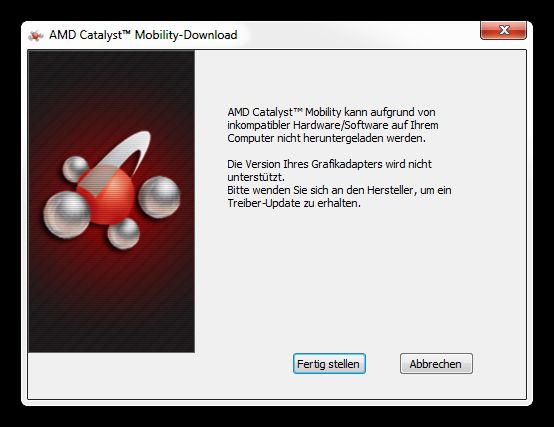

Ich habe jetzt mal versucht die Treiber zu aktualisieren. Aber irgendwie hat nichts richtig geklappt.
Wenn ich beim Geräte-Manager bin und dann auf "Grafikkarte" gehe, dann kommen irgendwie 2 Sachen. Ist das normal?
Aufjedenfall habe ich bei beidem versucht die Treiber zu aktualisieren. Bei dem einen stand, dass der Treiber auf dem neusten Stand ist und bei dem anderen konnte ich den neusten Treiber irgendwie nicht runterladen. Da kam dann so eine Meldung: "Dieses System erfüllt nicht die Mindestanforderungen für die Installation der Software"
Eigentlich habe ich darauf geachtet, dass ich das richtige Betriebssystem anklicke und das habe ich auch mehrmals gemacht, doch immer kam die Meldung.
Was habe ich falsch gemacht?

Ich habe das Programm jetzt mal ausgeführt, und dann kam am Schluss dieses Fenster. (siehe Anhang)
Ich kann bei dem Fenster halt trotzdem auf "Fertig stellen" drücken...😕

Redhopper
was für eine s................................ sorry aber so langsam gehen mir die Ideen aus.Hast du es schonmal mit einer Systemwiederherstellung versucht? Wiederherstellungspunkt vor 5oder 6 Wochen suchen und das System auf diesen Zeitpunkt zurückzusetzen.Das wäre jetzt die noch einzige Option die ich sehe.

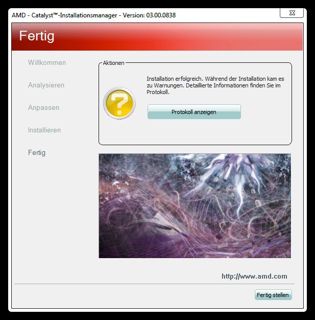

So. Ich habe jetzt nochmal bei dem HP-Support geguckt. Da habe ich auch was runtergeladen. Dann habe ich das halt ausgeführt und dann hat sich so ein Programm geöffnet, dass das installiert hat. Die Installation war wie es aussieht auch erfolgreich (siehe Anhang).
Müsste mein Treiber jetzt wieder aktuell sein? Oder muss ich noch irgendwas machen?

Redhopper
ja du hast den neusten treiber drauf. Wenn jetzt keine BS mehr auftreten hast du es .PS erstelle aber bitte einen "Wiederherstellungspunkt" dann kannst du im Notfall das gesamte System darauf zurücksetzen.
