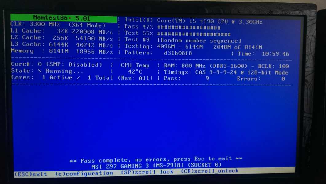

Anschließend habe ich heute Nacht den Memtest 5.01 durchlaufen lassen.
Dauer: 11h, Pass: 9, Errors: 0.
(siehe Bild oben)
