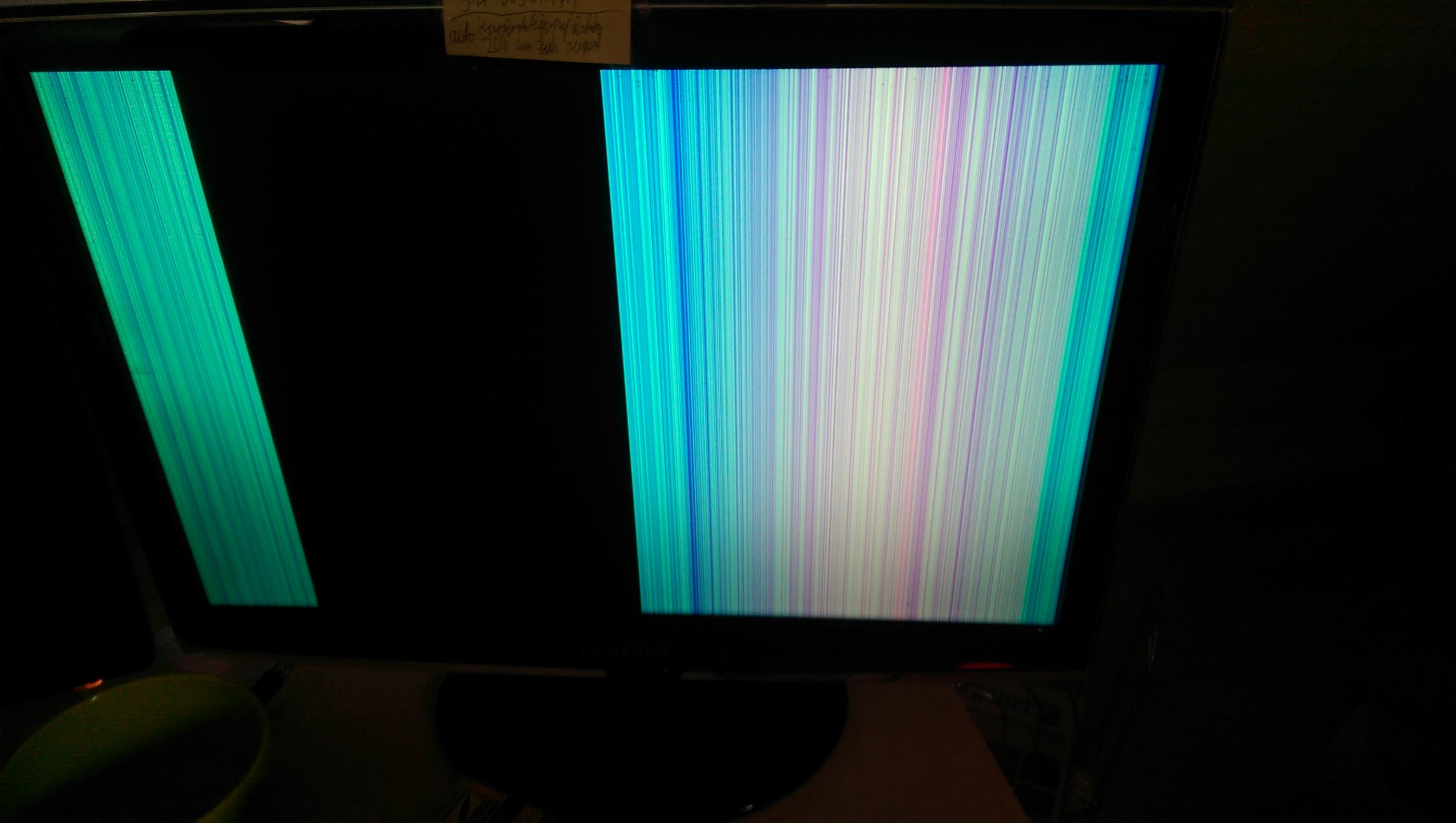

Gestern habe ich noch meinen fernseher am hdmi anschluss der neuen grafikkarte angeschlossen. Wurde jedoch nicht erkannt. Ich muss mal noch die anderen anschlüsse testen ist aber scho merkwürdig an der ersten graka giengs ohne probleme. Ich habe einen neuen acer gn246 hl nen alten samsung zweit bildschirm der nur hd auflöst und ab zu den fernseher mit dem hdmi kabel angeschlossen.
Ich hab mal versucht diverse Bildschirme an der graka anzuschliessen. Zwei Bildschirme funktionierten nicht beim einen sah es so aus.
Ich habe die alte graka rausgenommen und die neue im zweite pcie stecken lassen da funktionierten die bildschirme:hmm:

seit neustem wird die zweite GRaka zwar belastet aber nur auf dem Desktop wird das SLI genutzt bei Need for Speed und Rainbow six zieht nur eine Karte. Desweiteren kann ich immer noch kein Bildschirm an die Graka anschliessen.
ComputerfanXD
Das mit dem Bildschirm ist normal dafür kann man die ersten Bildschirme(glaube 2oder3) an die erste GPU anschließen. Erst wenn es mehr werden lassen sie sich mit der 2.GPU befeuern.
