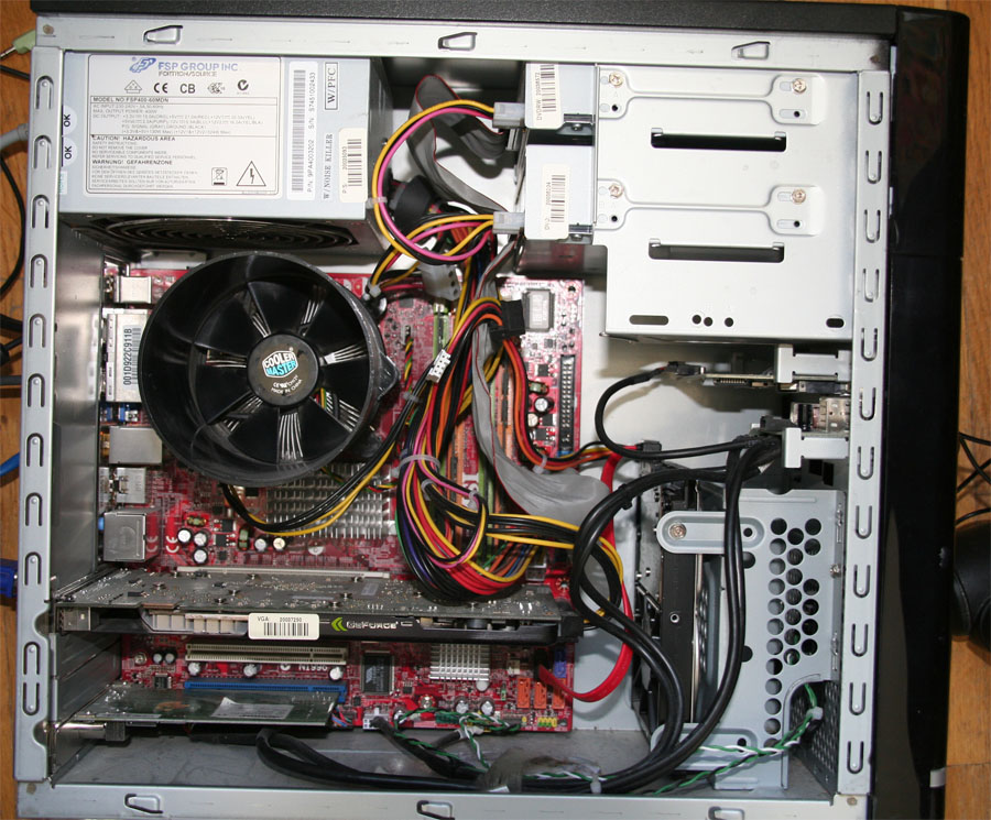

der Ventilator meiner Grafikkarte fängt schon bei den kleinsten Aufgaben an, laut zu werden (nur wenn ich Chess Titans zB. spiele). Wenn ich jetzt ein richtiges Spiel spiele, dreht er vollkommen durch. Die Temperaturen steigen gewaltig und immer wieder kommt dann einfach nur noch ein Bluescreen.
Ich wollte fragen an was das liegen kann. Ist die Grafikkarte kaputt? An was kann es sonst liegen?
Kann es sein, dass das Gehäuse zu klein ist, bzw. der Abstand der Grafikkarte zum "Boden" zu gering ist? (siehe Foto)
habe einen Medion PC MT7.
Quad Core 2,4 GHZ (Intel)
Geforce 8800 GT (512MB)
3GB RAM
Mainboard: MS 7358 Ver 1.2 (MSI)
Netzteill: Fsp400-60MDN

kleines, unbelüftetes gehäuse was einen hitze stau leicht entstehen lassen kann iwan erhitzt die karte, ram oder sonst iwas dann gibts eben ein bluescreen

hast Du schon mal den Kühler der Grafikkarte abgenommen,gründlich sauber gemacht und die Wärmeleitpaste gewechselt?.

überleg mal selbst ein lüfer bläst rein ja? und nix raus? also kann die hitze nicht raus? und da kommt schon was zusammen an hitze wegen graka,mobo,sata,cpu,netzteil da wirds richtig heiß! ich würd bei dem veralteten system sagen das es sich nciht lohnt ein neues gehäuse zu kaufen

Wie dicht ist denn der kühler deiner 8800 gt, wurde der vlt. mal ausgepustet? Falls nicht spllte man das dringend einmal machen.
Zu der Sache mit dem Gehäuse wäre es sicherlich sinnvoll, auch wenn die Hardware veraltet ist, denn ein Gehäuse wird ja wie schon öfters geschrieben weiterverwendet.
Gibt ja schon vernünftige mit genügen platz für eine ordentliche graka, schöner Belüftung usw. für 30 euro

glaub ich nicht das es was bringt weil so wie das aussieht kann er hinten keinen lüfter anbauen...
der scheint echt nur vorne einen, im NT und am CPU direkt zur seite weg kühlmöglichkeiten zu haben.
und gerade der lüfter hinten ist ja eigendlich relativ wichtig...
und diese komischen slotlüfter... naja ich persönlich find die einfach nur nervtötend laut 😱

Staub sollte trotzdem raus, denn der gehört da nicht rein^^
Ich wüsste jetzt auch gerne ob der kühler der graka verdreckt ist oder ob irgendwann mal die Wärmeleitpaste gewechselt wurde
