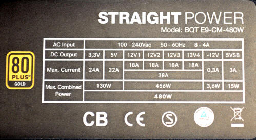

koxx
Nein er meint das Netzteil. Der "Kasten" wo du das Kabel aus der Steckdose reinsteckst und der alle deine verbauten Komponenten mit Strom versorgt. Schraube deinen Rechner mal auf (Seitenwand aufmachen), mach ein Foto von dem Aufkleber auf der Seite des Netzteils und stelle diesen online.
Wenn du kein Foto machen kannst, versuch uns bitte möglichst alles zu schreiben, was auf dem Aufkleber draufsteht. Also Hersteller (zB LC), Watt-Angaben (zB 400W) und am besten noch wieviel Ampere das NT auf der 12V-Schiene bietet.
So sollte der Aufkleber it etwa aussehen:
Die Angaben die wir hier bräuchten wären: das Model, die 480W, 4x 18A bzw zusammen 38A. Hoffe das war nicht zu verwirrend 🙂
