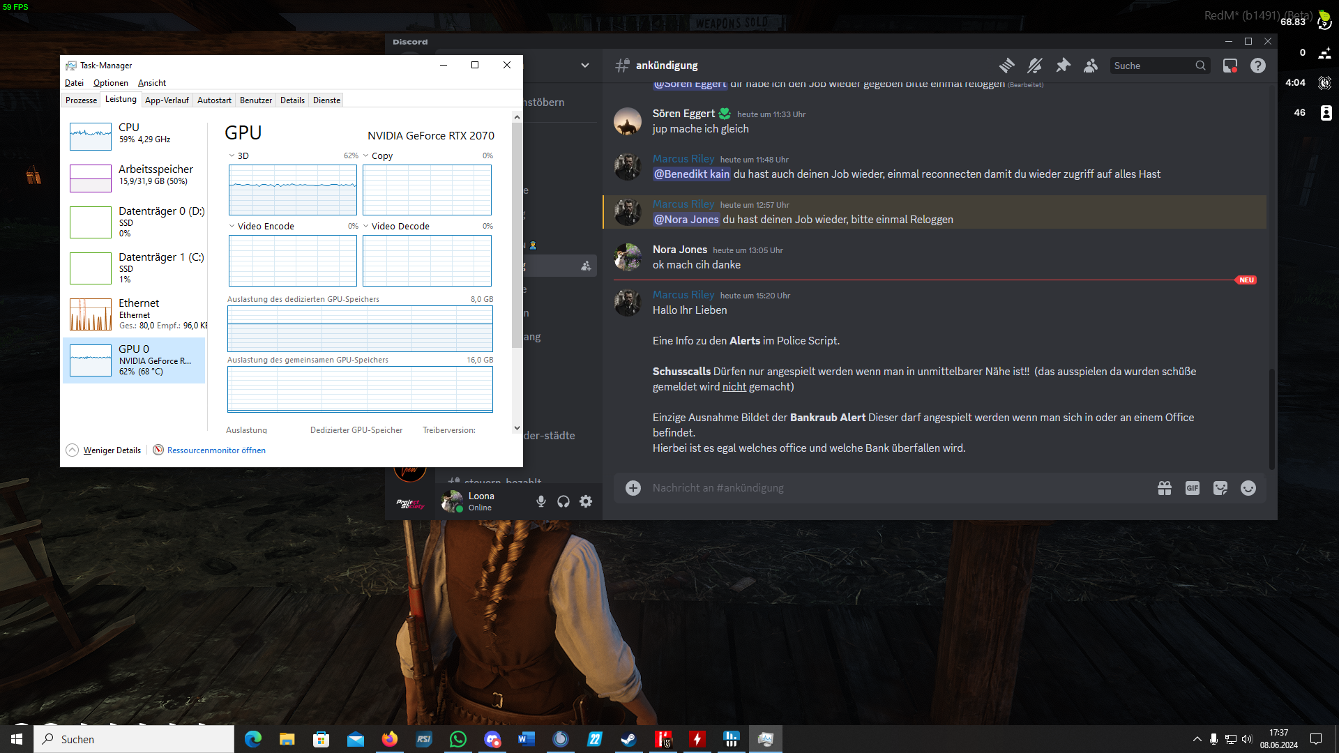

Hallo ich habe seit einiger Zeit das Problem das die Lüfter der Grafikkarte irgend wann unnormal hochdrehn und dadurch viel zu laut werden. Eine Anpassung mit afterburner klappt nicht und in dem Tool hw monitor sind unter gpu die Differenzen zwischen temp und Hotspot Teil 30 Grad also 65 zu 97 Grad.
Desweiteren habe ich eine Seiten Klappe auf und diese Differenzen.
Schalter ich das game aus geht alles atock sofort runter auf 45 Grad als hauptemp. Und 65 Hotspot. Das die graka unter last warm wird ist klar und normal aber aktuell ist es extrem.

also meine graka dreht die lüfter wenn last drauf kommt (normal) aber ab und an dann zu laut das geht ein paar sek dann wieder noaml und lgeich danach wieder als würde ein porsche an der ampell immernw eider gas geben
allerdings muss ich acuh sagen sit die Auslastung der graka nicht bei 100%
