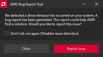

seit mehreren Wochen stürzt mein System regelmäßig bei Spielen (auch älteren wie z.B. Diablo 3) ab. Es kommt dann die Fehlermeldung "Driver Timeout Error". Manchmal friert das ganze System ein und ich kann es nur noch per Powerknopf ausschalten.

Habe bereits mehrere Tests durchgeführt: Furmark, Heavyload, Radeon Software und 3DMark. Dort lief das System äußerst stabil und auch die Werte im Hardwaremonitor waren gut. Keine Lüfter- oder Termperaturprobleme und auch die Watt-Leistung waren in Ordnung. Habe bereits mehrfach das System neu aufgesetzt und die Treiber zurückgesetzt bzw. auch ältere Versionen der AMD Treiber installiert. Leider ohne Erfolg. Vielleicht hat jemand eine Idee?
