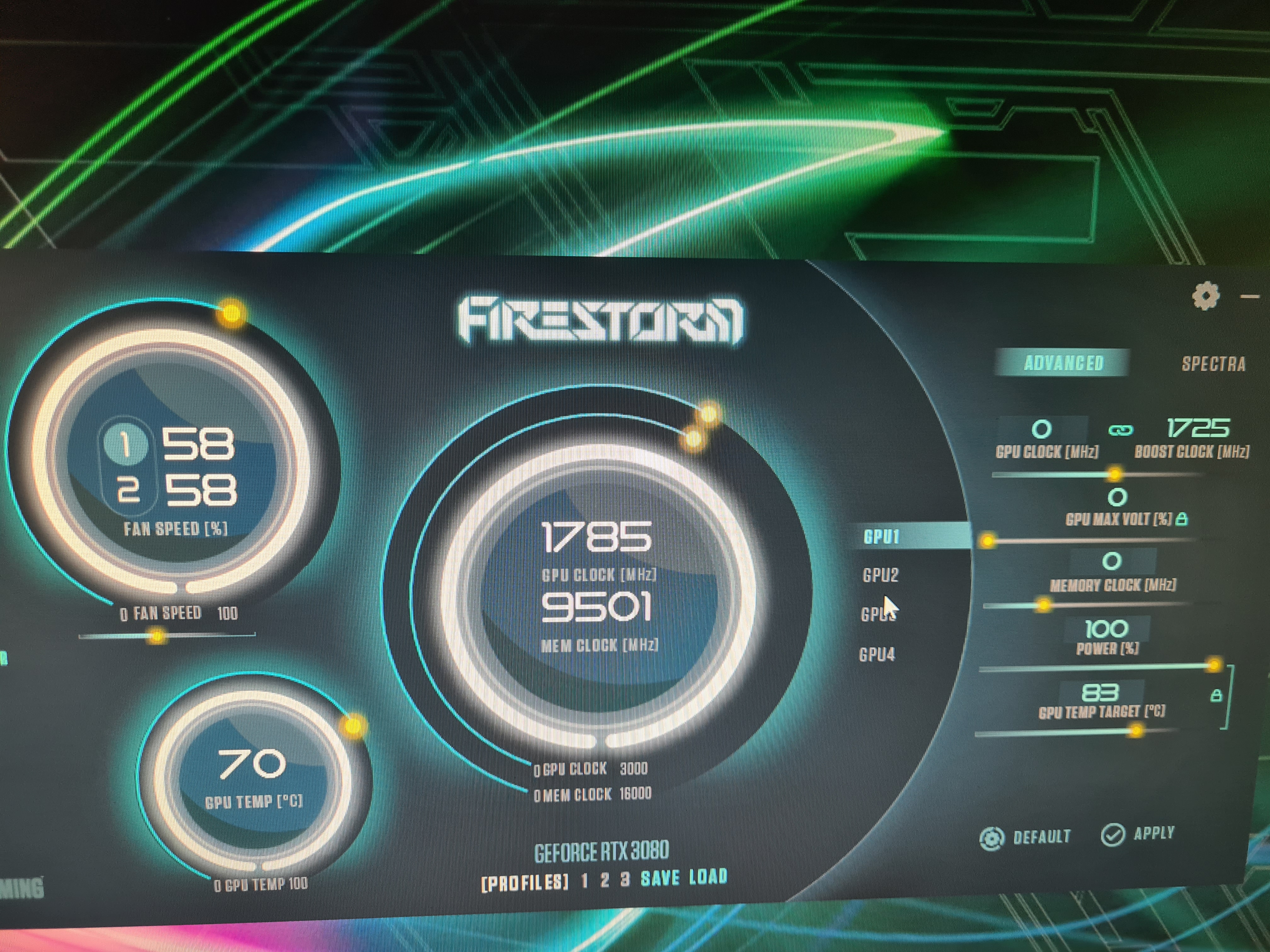

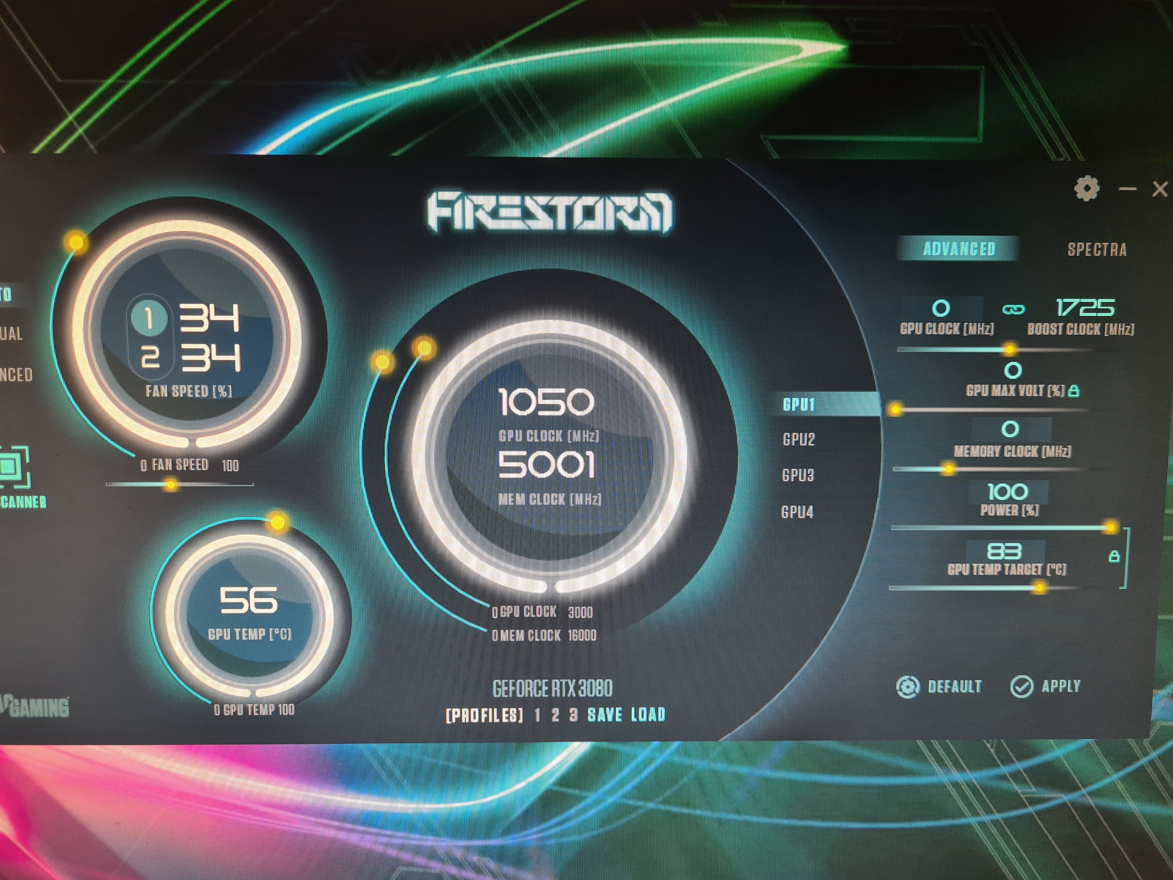

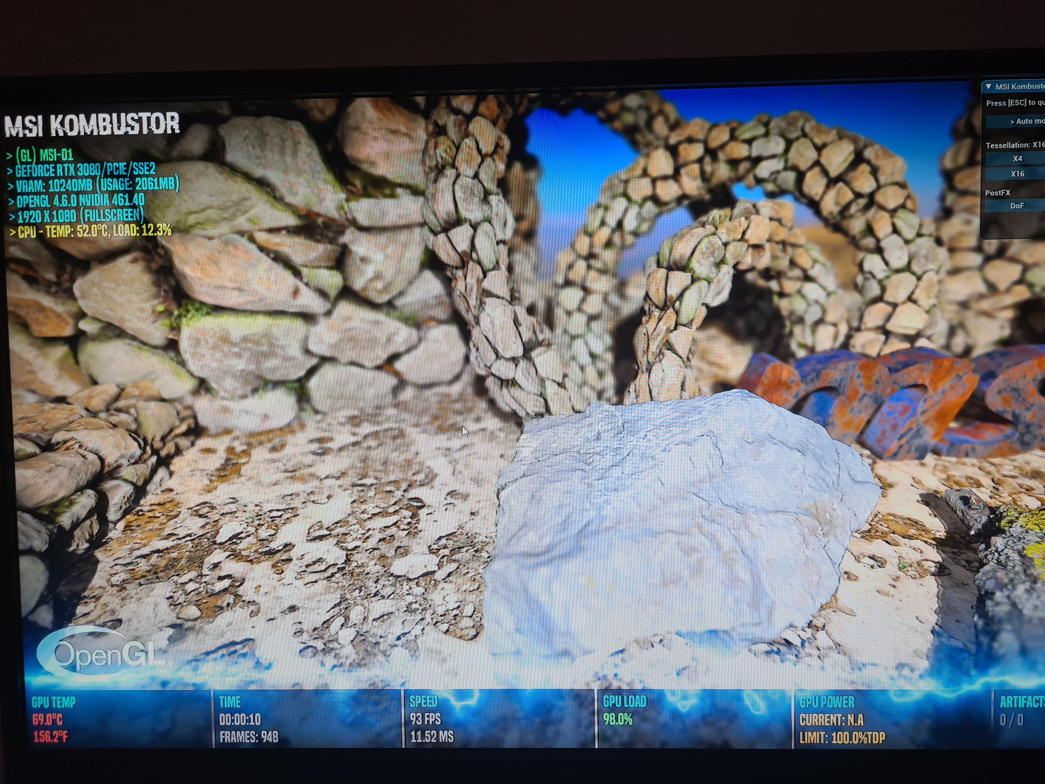

Das linke Spiel habe ich während ich in Fortnite gezockt habe aufgenommen also wo 1050Mhz steht und das rechte habe ich aufgenommen wo ich im MSI Kombuster einen Stresstest gemacht habe 1920×1080 also mit dem Core Clock 1785mhz auch der Memory Clock unterscheidet sich, anscheinend wird die Graka bei Fortnite nicht richtig beansprucht.
