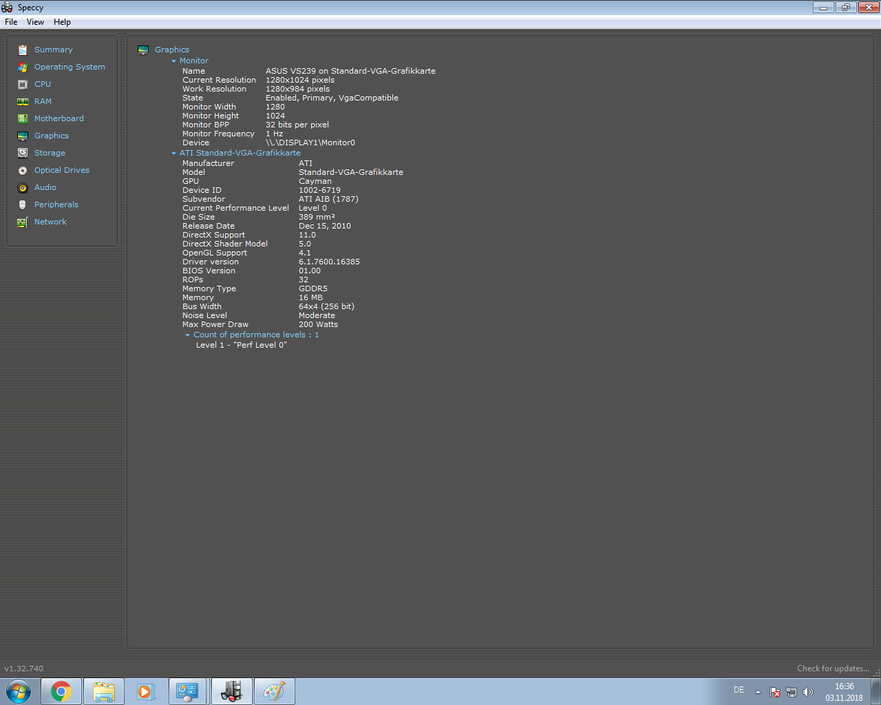

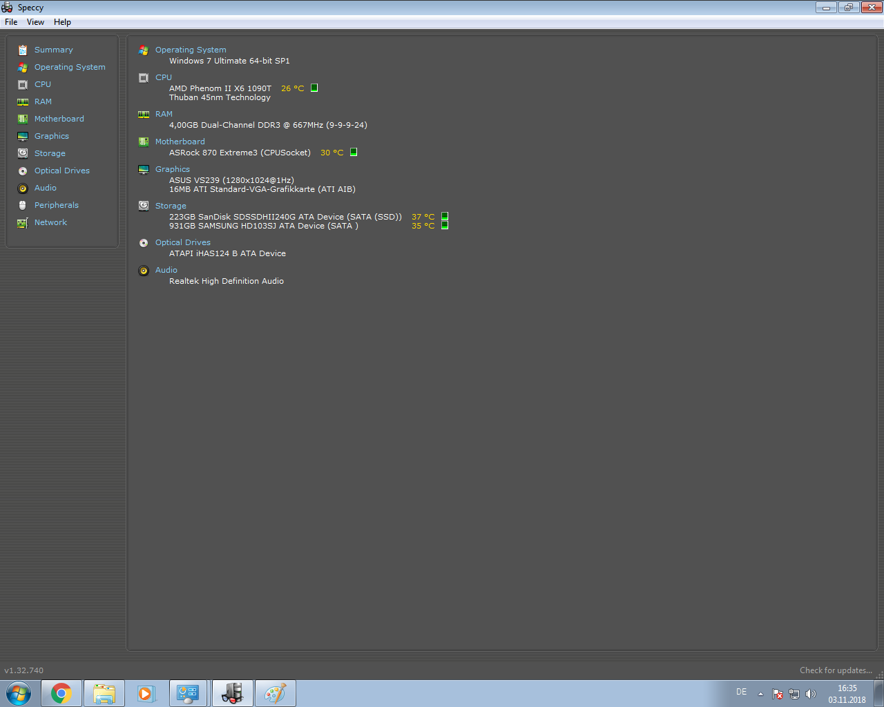

Nach dem Installieren des OS, und installieren entsprechender Treiber ist mir aufgefallen dass meine Graka nicht auf Treiber anspringt. In der Regel installiere ich CCC von AMD und die Sache hat sich. Diesmal aber nicht.

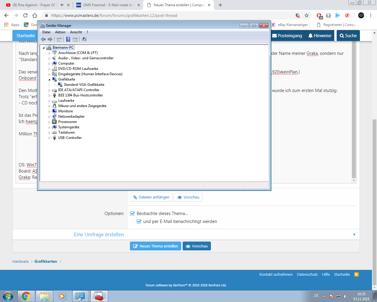

Nach langem Probieren anderer Treiber etc ist mir aufgefallen dass im Gerätemanager, sowie bei Programmen wie "Speccy" nicht der Name meiner Graka, sondern nur "Standard-VGA-Grafikkarte" steht. Verbindung zum Bildschirm ist uebrigens HDMI.
Das verwirrt mich jetzt am meisten. Durchgebrannt ist die Karte also nicht, ich hab ja Bild. (nur bis 1400x1050, statt der sonstigen 1920xkeinPlan.)

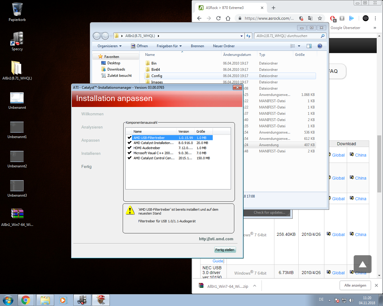

Den Motherboard Treiber habe ich ueber die originale CD installieren wollen. Da gab es diese "All in 1 Install" Funktion. ABER - da wurde ich zum ersten Mal stutzig:
Trotz "erfolgreicher" Installation des All in 1 Treiber funktionierte der LAN Port nicht.
- CD nochmal rein, manuell den LAN Treiber ausgewaehlt und installiert, läuft.
Ist das Problem also moeglicherweise Mainboard bedingt? PCIe Slot nicht aktiv? Ich bin ratlos.....

In "Speccy" steht dass einer der PCIe Slots in benutzung ist. Dass vielleicht ein anhaltspunkt? Denn ausser der Graka habe ich keine weiteren Karten auf dem Board.
OS: Win7 Ultimate 64
Board: ASRock 870 extreme3
Graka: Radeon HD 6900 (glaube ich, nicht 100% sicher, leider auch mit modifiziertem Kuehler also keine originale Aufschift mehr.)

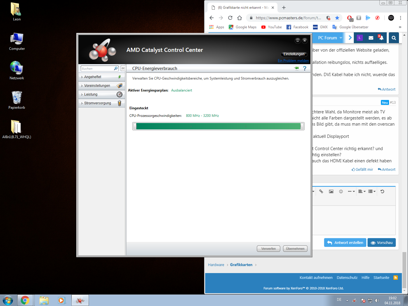

Also das erneute Installieren des Maiboard Treibers hat nichts geaendert. Ich bekam nach einem sehr kurzen Installationsprozesses die Nachricht "Alle Treiber sind auf dem neusten Stand".
dann ignoriere das da Standard VGA steht, wenn die Grafikleistung passt, ist alles okay
kannst das Catalyst Control Center starten und da die Auflösung richtig einstellen?

Im CCC kann ich garkeine Grafikeinstellungen finden, wahrscheinlich weil der Hardware Geraete Manager nichtmal eine Grafikkarte findet.

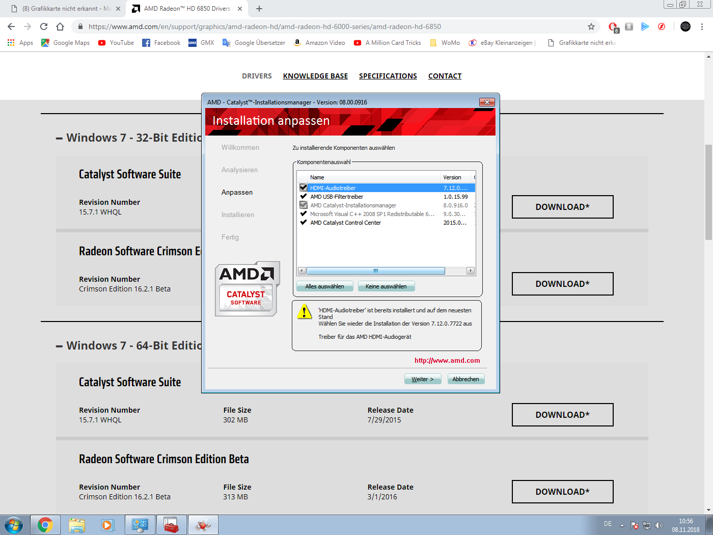

Ich habe nochmal den Hardware spezifischen Treiber von AMD runtergeladen. Bei der Installation erscheinen nur folgende Punkte: Siehe Anhang.
Fehlt da nicht sowas wie "Grafikkarten Treiber"?

Ob im Geräte Manager nun Standard VGA steht oder der richtige Name ist erstmal egal.
Die muss halt von der Catalyst Software richtig erkannt werden, die richtige Auflösung muss einstellbar sein und sie muss die Leistung in den Games bringen wie früher.
Wenn du jetzt schon ne andere Grafikkarte getestet hast, Windows noch mal installiert hast mit allen Treibern und Updates dann kann ich mir halt nur noch das Board als Problem vorstellen.
