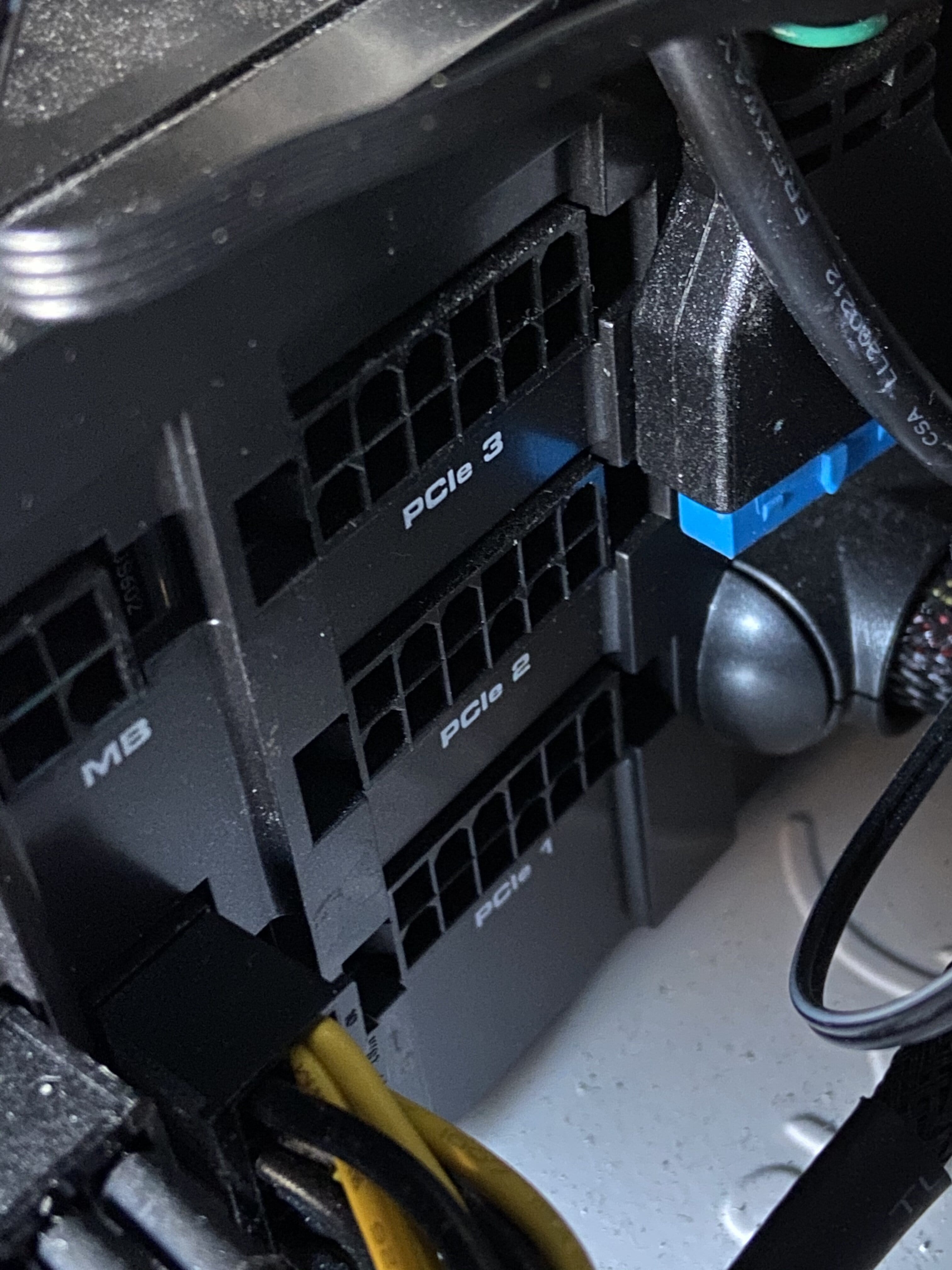

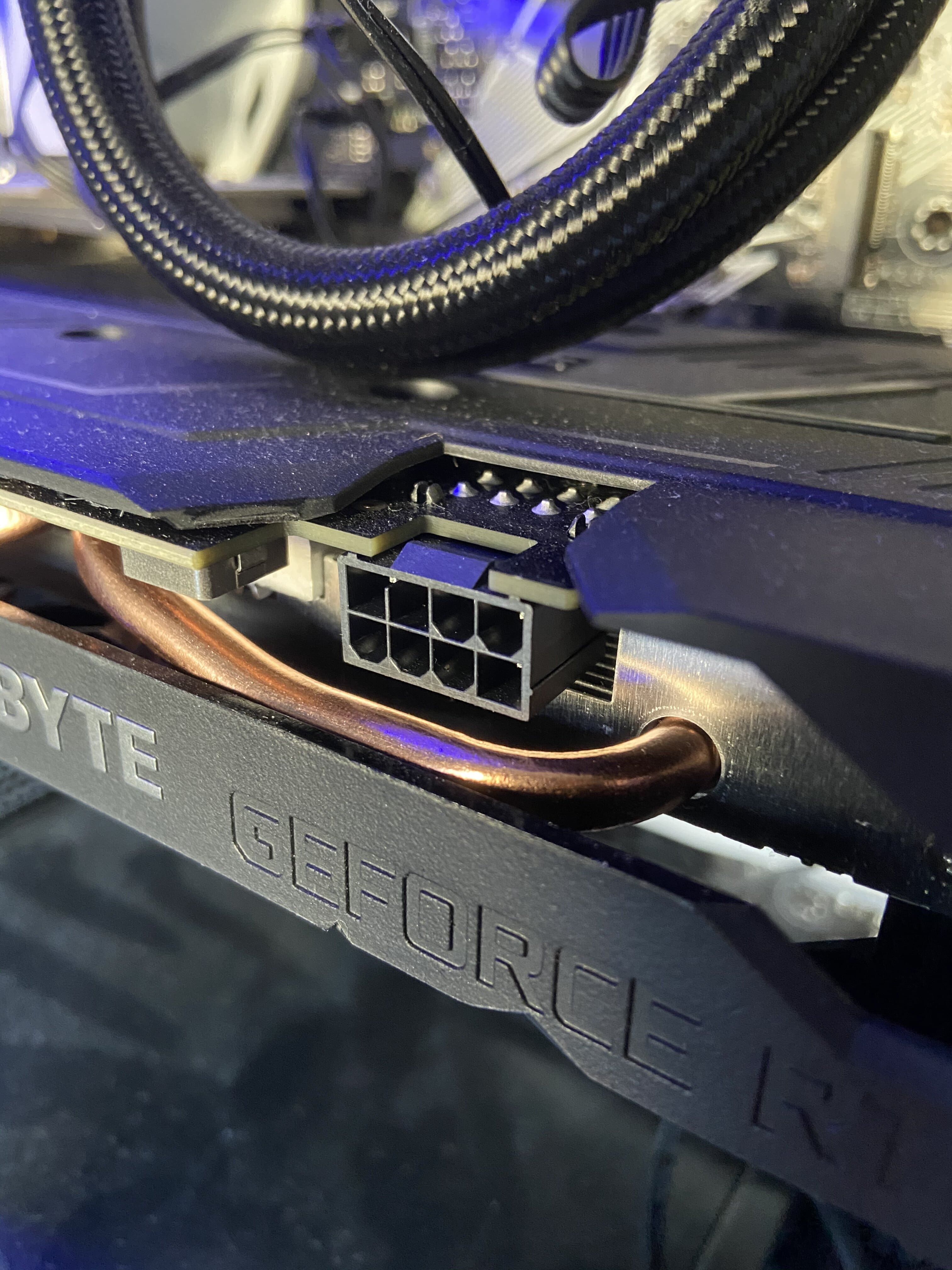

Hallo liebe Tech-Gemeinde,
ich würde gerne meine neue RTX 2060 mit meinem Netzteil verbinden. Ich suche also nach einem geeigneten Kabel um die Grafikkarte mit meinem bquiet! Dark Power Pro zu verbinden. Habt ihr Vorschläge für mich was man da am besten verwendet?
Vielen Dank vorab und viele Grüße 🙂

welchen Anschluss du am Netzteil nimmst ist eigentlich dir überlassen.
Wichtig ist, dass deine Grafikkarte einen 8-poligen Stecker bekommt.
Hast du bei deinem Netzteil so ein Kabel beiligen bzw. was für ein Modell ist das Netzteil genau?
Die sind doch beim Netzteil dabei, bei Bequiet sind die mit VGA beschriftet.
Wenn du die Kabel nicht mehr hast, musst du den Bequiet Support mal anschreiben.

@Midnight Sun: Ich habe im Internet mal nach PCIe Eingängen für das Netzteil gesucht aber nichts gefunden und ich war mir ehrlich gesagt nicht sicher ob ich die Grafikkarte mit einem Drive Anschluss am Netzteil verbinden kann. Die Modellnummer ist BQT P9-850W.
@bisy: Ich habe das Netzteil ohne Kabel gebraucht gekauft. Bei bequiet! auf der Website gibt es auch gar kein Zubehör mehr dazu. Support anschreiben ist so naheliegend, da bin ich schon selbst gar nicht drauf gekommen 😵
