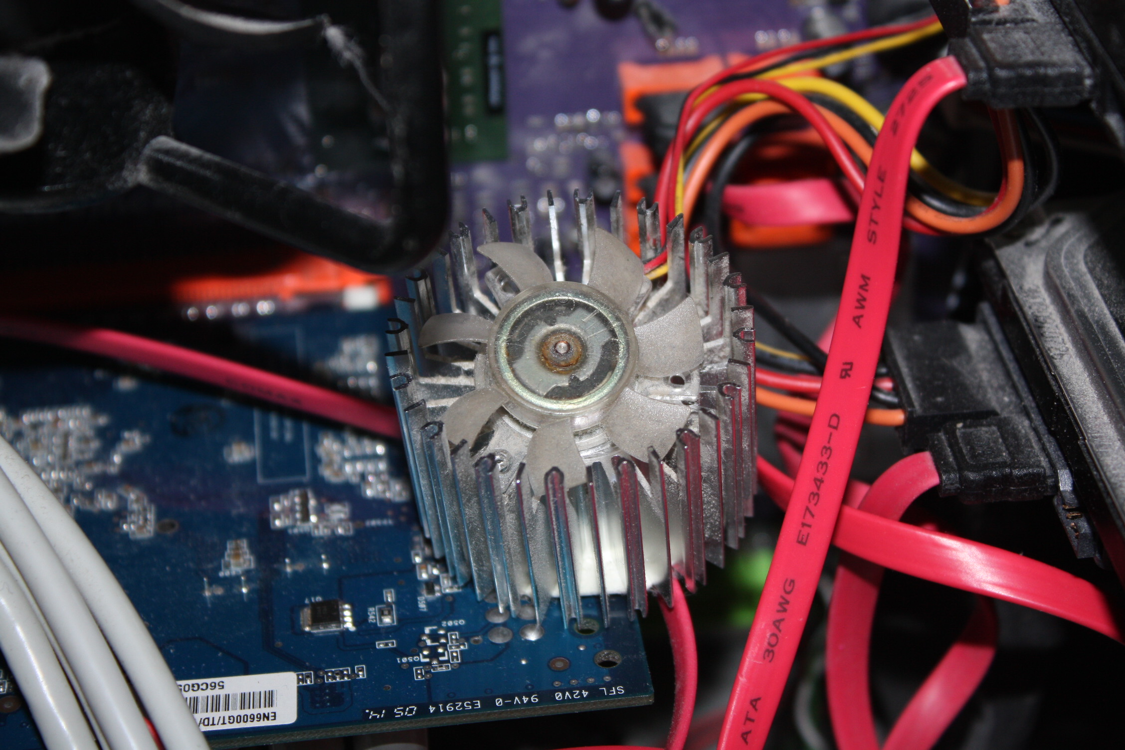

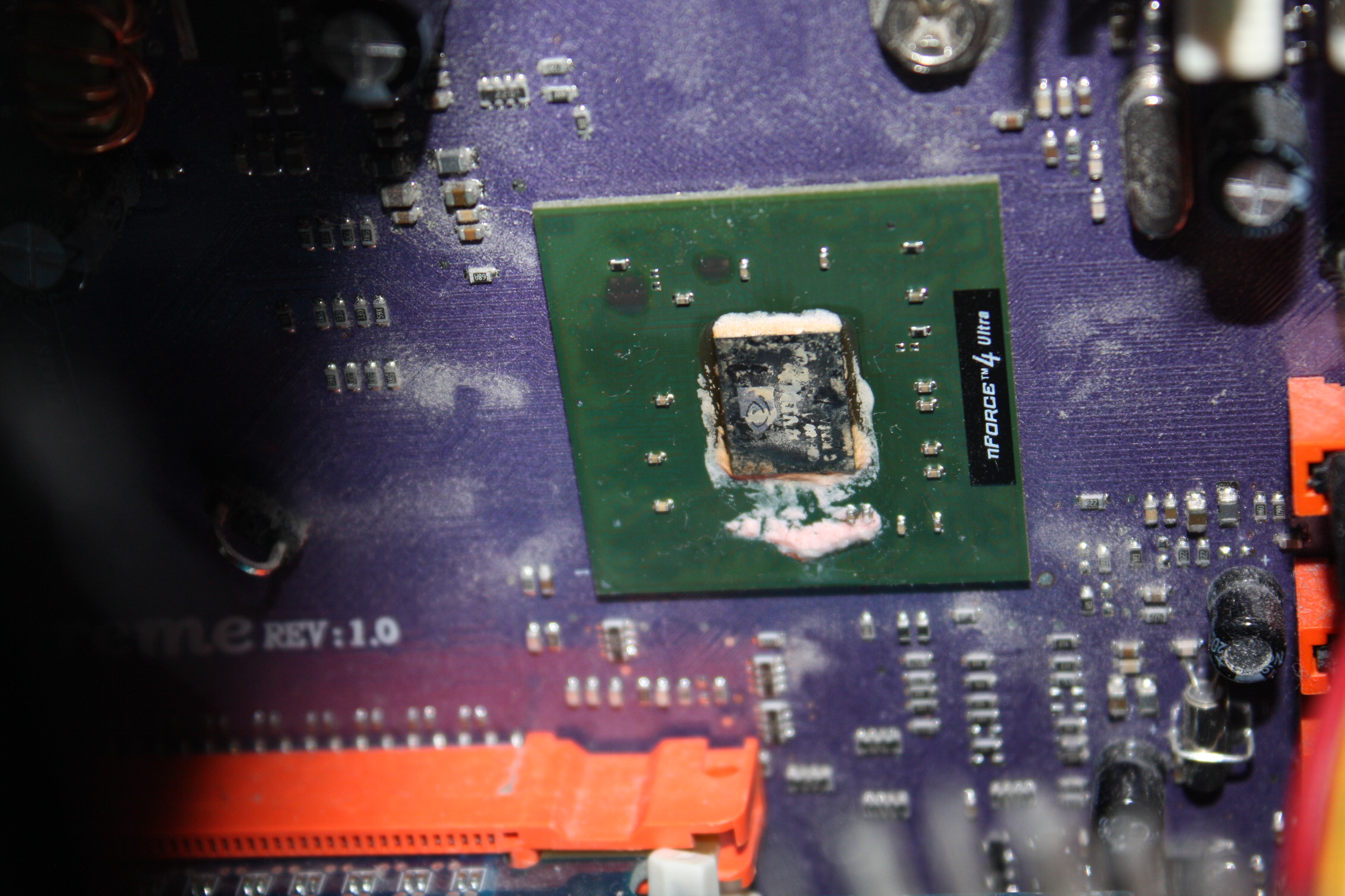

Hier sind mal zwei Fotos, zum einen der abmontierte Lüfter und zum anderen die Stelle, auf der er drauf war. Vielleicht hilft das bei der Analyse.

Wazollu
Wenn ich das richtig erkenne, befindet sich die Stelle rechts unten auf dem Mainboard, oder?
Dann ist durch die Überhitzung auf Grund des defekten Kühlers nicht deine CPU in Mitleidenschaft gezogen worden, sondern die Southbridge.
Das macht die Sache natürlich nicht besser, im Gegenteil.
Die Southbridge gehört zu den Chipsätzen des Mainboards und ist unter anderem für die Datensteuerung zwischen den peripheren Geräten verantwortlich (Grafikkarte).
Außerdem ist auch der USB Controller in diesen Chip intergriert (soweit ich weiß).
Zusammen mit den "Symptomen", die dein PC aufzeigt (sprich schwarzer Bildschirm und Neustart des Rechners bei Datenübertragung via USB) ist es wahrscheinlich, dass dieser Chip nun defekt ist.
Das wiederum bedeutet, dass du dir vermutlich ein neues Mainboard zulegen musst.
saturnine
Danke für die super Antwort!!! Auch wenn es schlechte Nachrichten sind. Ja, rechts unten am Mainboard ist die Stelle. Das klingt alles sehr plausibel und läuft wohl auf einen neuen Rechner bei mir heraus.
