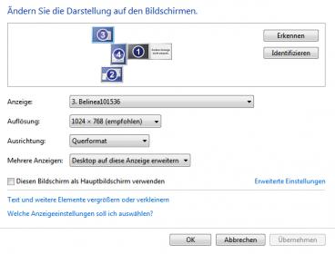

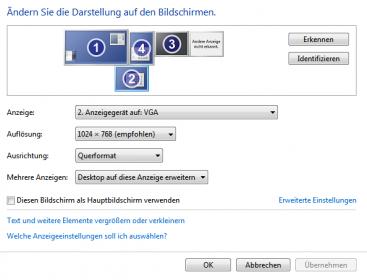

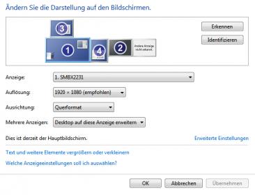

Meine ZOTAC GeForce GTX 460 Amp! Edition macht es aber. Habe es doch gerade eben ausprobiert. Die ersten drei Möglichkeiten haben funktioniert (habe es nicht nur simuliert die Monitore haben tatsächlich auch ein fehlerfreies Bild/Video angezeigt), die 4. Möglichkeit ging aber nicht.
Monitor 1: HDMI => HDMI-Kabel => Grafikkarte (ZOTAC GeForce GTX 460 Amp! Edition)
Monitor 2: VGA => VGA-Kabel => VGA-KVM-Switch => VGA-Kabel => VGA-DVI-Adapter => Grafikkarte (ZOTAC GeForce GTX 460 Amp! Edition)
Monitor 3: VGA => VGA-DVI-Adapter => Grafikkarte (ZOTAC GeForce GTX 460 Amp! Edition)
Monitor 4: VGA => VGA-Kabel => VGA-DVI-Adapter => Technaxx UGA Multiadapter => USB-Kabel => USB-Port am Mainboard
Es gibt also 16 Möglichkeiten.
Die Meisten funktionieren, nur bei drei Möglichkeiten kommt die Fehlermeldung "Die Anzeigeeinstellungen konnten nicht gespeichert werden."
  1. Kein Monitor => Fehlermeldung
  2. Nur Monitor 1 => Funktioniert
  3. Monitor 1 + Monitor 2 => Funktioniert
  4. Nur Monitor 2 => Funktioniert
  5. Monitor 2 + Monitor 3 => Funktioniert
  6. Monitor 1 + Monitor 2 + Monitor 3 => Fehlermeldung
  7. Monitor 1 + Monitor 3 => Funktioniert
  8. Nur Monitor 3 => Funktioniert
  9. Monitor 3 + Monitor 4 => Funktioniert
  10. Monitor 1 + Monitor 3 + Monitor 4 => Funktioniert
  11. Monitor 1 + Monitor 2 + Monitor 3 + Monitor 4 => Fehlermeldung
  12. Monitor 2 + Monitor 3 + Monitor 4 => Funktioniert
  13. Monitor 2 + Monitor 4 => Funktioniert
  14. Monitor 1 + Monitor 2 + Monitor 4 => Funktioniert
  15. Monitor 1 + Monitor 4 => Funktioniert
  16. Nur Monitor 4 => Funktioniert
Theoretisch müsste mein Vorhaben also auch gehen, wenn ich eine 2. ZOTAC GeForce GTX 460 Amp! Edition rein mache, aber der Platz im Gehäuse reicht dafür nicht aus und das Netzteil hat keine weiteren 6-Pin-Stecker frei.

Ich habe nun alles getrennt und 2 der VGA-Monitore an die Grafikkarte gehängt.
Monitor 1: HDMI => HDMI-Kabel => Nicht angeschlossen!
Monitor 2: VGA => VGA-Kabel => VGA-DVI-Adapter => Grafikkarte (ZOTAC GeForce GTX 460 Amp! Edition)
Monitor 4: VGA => VGA-Kabel => Nicht angeschlossen!
VGA-DVI-Adapter => Technaxx UGA Multiadapter => USB-Kabel => Nicht angeschlossen!
Ergebnis:
Monitor 1 (HDMI) zeigt "Signalkabel prüfen - HDMI 1"
Monitor 2 (VGA) zeigt ein einwandfreies Bild/Video
Monitor 3 (VGA) zeigt ein anderes, auch einwandfreies Bild/Video (Desktop wurde erweitert)
Monitor 4 (VGA) zeigt "Kein Eingangssignal! - Verbindung überprüfen!"
