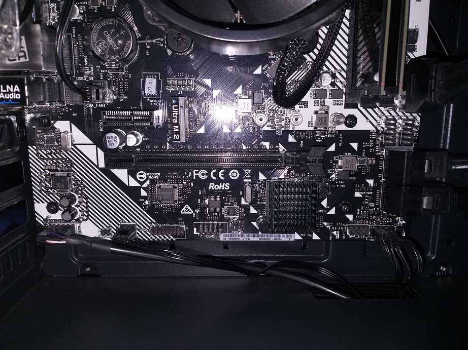

Kann der Monitor auch HDMI oder DP direkt oder über Adapter?
RADEON RX 6600 müsste ohne Probleme alles stämmen.
bolef2k
Administrator
Teammitglied
Dann habe ich erst mal keine weitere Idee. Vielleicht wissen die anderen Jungs noch etwas, woran ich nicht gedacht habe.

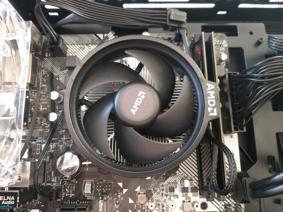

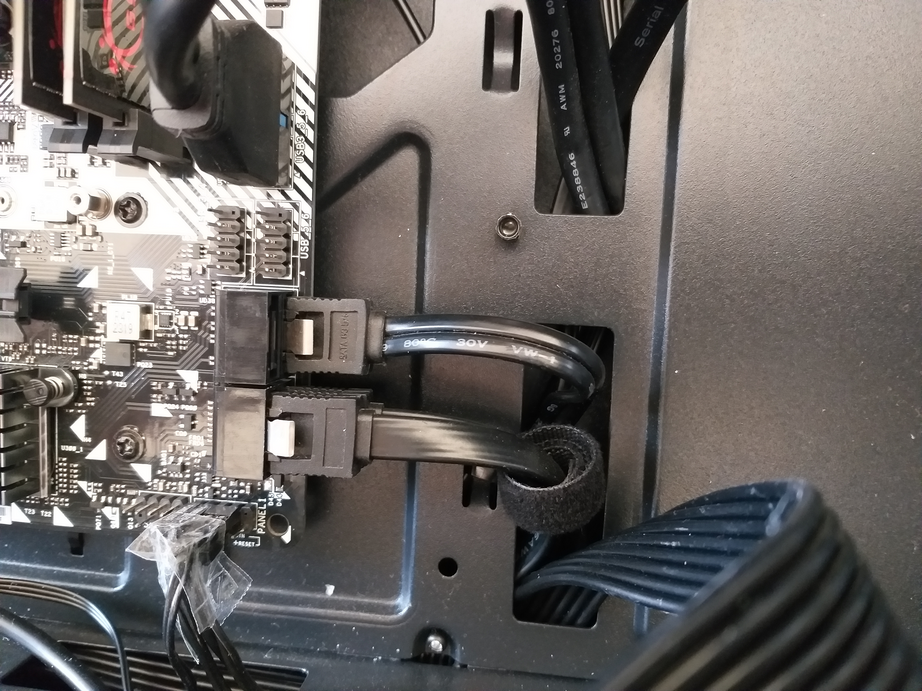

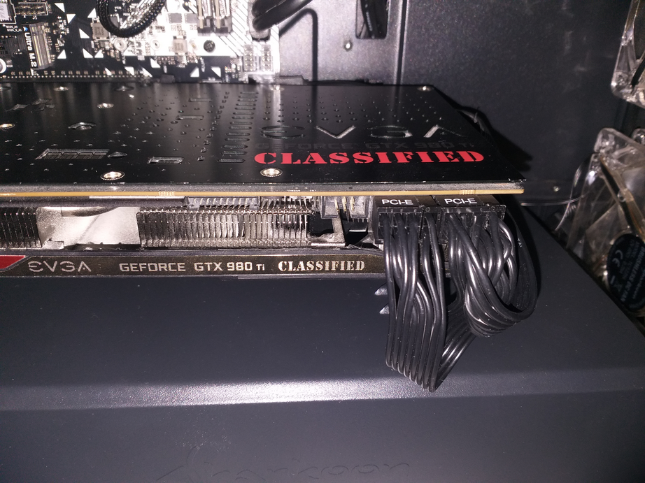

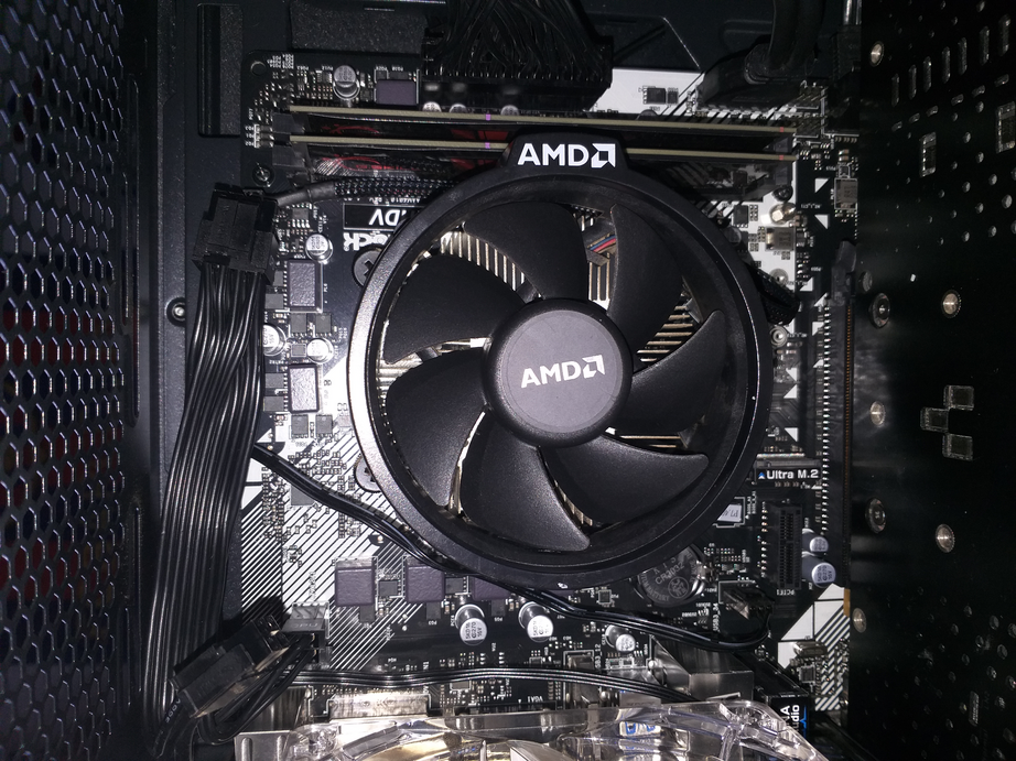

Hast du alle Kabel dran? Das ist auf dem bild nicht so gut erkennbar...Grafikkarte hat auch passende Stromkabel dran?
bolef2k
Administrator
Teammitglied
Also das sieht alles in Ordnung aus. Hast du schon probiert nur mit jeweils einemd er RAM Module zu starten?

matze54

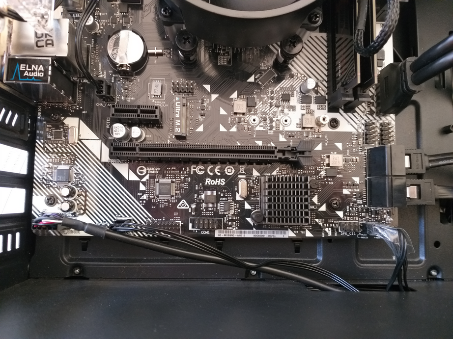

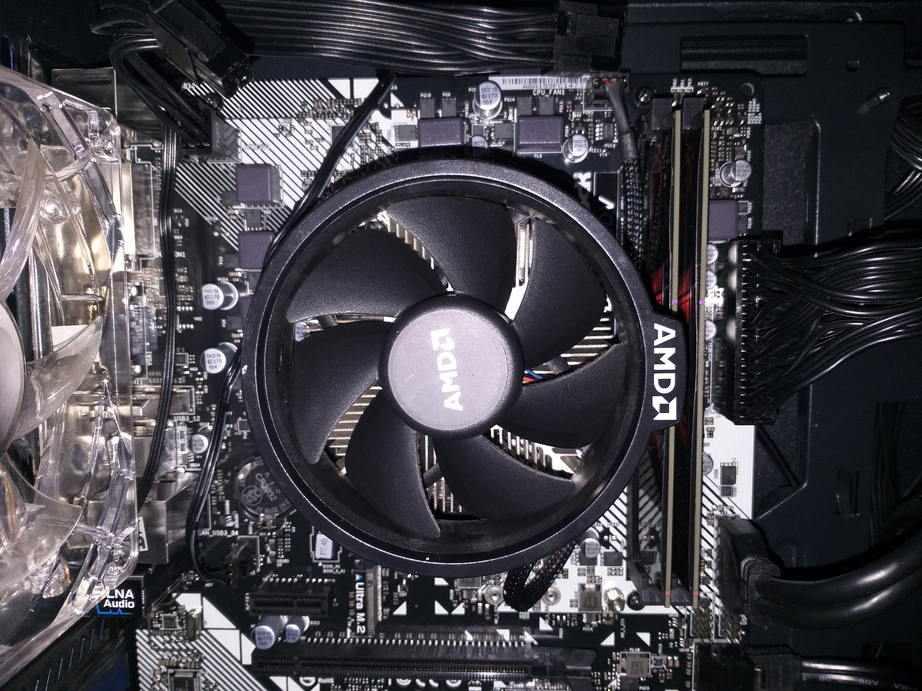

So die neue CPU eingebaut, das gleiche Spiel, kein Bild.
Ich weiß nicht mehr was ich machen soll. Kann man von den Mainboard etwas abgreifen und loggen? Hier sind nochmal 3 Bilder.
bolef2k
Administrator
Teammitglied
also, um sicher zu gehen..
Du hast neues Mainboard, CPU, Grafikkarte, Netzteil alle zusammen dein. Alte Komponenten nur RAM?!
