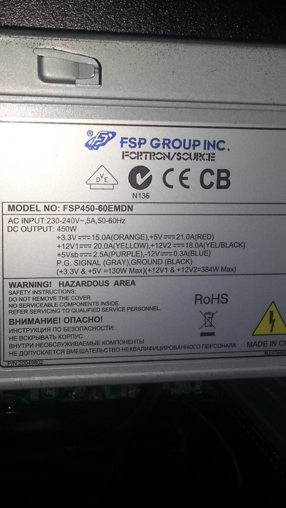

Die Grafikkarte benötigt glaube ich ein 6Pin und einen 8Pin (kann auch sein 2x 8Pin) PCle Strom Stecker vom Netzteil, stecken die auch drin?
Und ist das das Netzteil was im PC drinn war? Wenn ja brauchst du bestimmt ein neues, da es bestimmt die erforderlich Leistung auf den +12V schienen nicht liefern kann.
Auf dem Netzteil ist ein Aufkleber mit Leistungs Angaben, was steht denn da alles drauf? Oder mach ein Foto davon.
Die 7970 benötigt viel Leistung auf den +12V schienen, welche billig 450W Netzteile und Netzteile aus fertig PCs nicht liefern können.

Danke erstmal für die Antwort. (P.S. Hab mich jetzt angemeldet :rulez🙂 Also ja der 8-pin und 6-pin stecken drin! Und hier ist das Bild vom Aufkleber

ich hatte dir ja schon per PN geschrieben das du ein neues Netzteil brauchst.
die HD7970 brauch schon allein maximal 296W (die alte geforce 560 brauchte nur so 180W) + die CPU mit 95W + 50W für das restliche System, da kommt man auf 441W die man im gesamten auf den +12V schienen haben sollte. das Netzteil aus dem PC hat da nur 384W, wo ich bezweifle das es die halten kann.
gehen würde z.b. ein (welches auf den +12V Schienen 460W bereit stellt) ein ein (welches auf den +12V Schienen 456W bereit stellt)
die 441W sind die Maximalauslastung die eigendlich nie erreicht werden, daher reichen die Netzteile.
wenn du aber dennoch ein stärkerkers willst, vom beiden gibt es die nächst stärkeren, das Bequiet E9 600W und vom Cougar das A660
