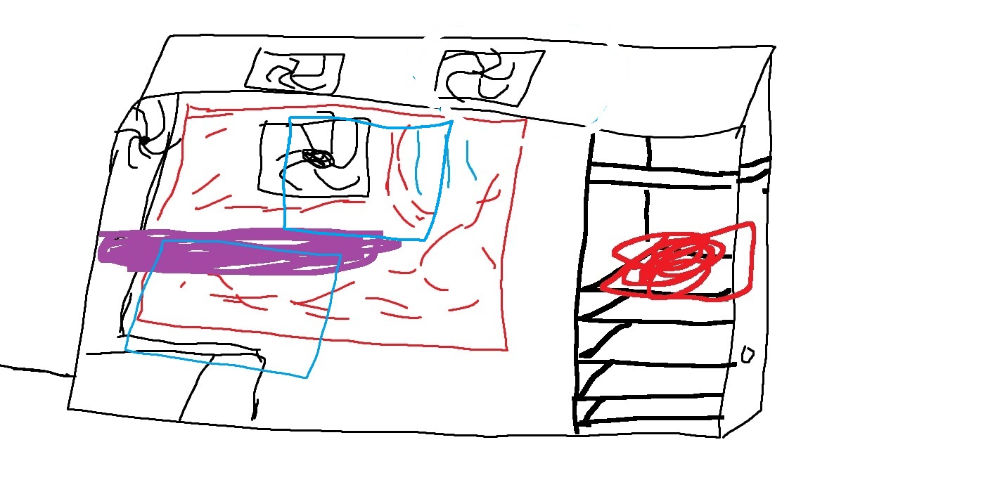

ehm, hier mal etwas komsich,
da wo die 2 blauen 4ecke sind, können noch 2 lüfter,
die über dem cpu und dem arbeitspeicher pusten nach außen, der links vom cpu kühler ist nicht so doll

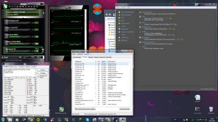

was ist temp 3 120 grad, ich geh jetzt wieder na mein laptop.
die 3 blauen stricke sind die 3x2 arbeitsspeicher, lilane grake ,untenlinks netztteil

bitte bilder z.b. hier hoch laden und die Links dazu posten, da sie hier viel zu klein angezeigt werden, man kann bis auf die Zeichnung nichts erkennen.
im Nomalfall hat man bei ortentlichen Gehäusen einen großen Lüfter vorn unten der klate Lüft rein bläst und einen großen Lüfter Hinten, der raus bläst.
es wäre sozusagen gut wenn du das irgendwie realisieren könntest. kannst ja mal vom Deckel einen weg nehmen und an die Seitenwand unten oder halt vorn unten montieren und rein blassen lassen.
die Standart Kühler sind nicht wirklich gut, da solte ein andere CPU Kühler verbaut werden, z.b. den

Ich denke, 60° für einen 1366er i7 mit Boxkühler sind ok - vor allem wenn im BIOS als Target-Temp 65° und für den Lüfter level 1 eingestellt sind. Beim Überschreiten der 65°-Marke wirds dann etwas lauter. Kannst du da die Grunddrehzahl des Lüfters höher einstellen (höherer Level im BIOS).
Wie entwickelt sich die CPU-Temperatur unter Last? Mit Prime95 läßt sich eine CPU-Last von 100% rreichen. Wenn da Kerntemperaturen von ~90° erreicht werden, geht es gerade noch. Bei zu hohen Temperaturen schaltet der Prozessor ein paar Gänge zurück (throttelt) oder verweigert bis zur Abkühlung den Dienst (Not-Aus).
Grafik-Chip-Temperaturen von ~90° unter Last sind auch normal. Das kannst du mit Furmark testen.Wenn die Lüfter für den Desktop-Betrieb auf sehr geringe Drehzahl (extra leise) eingestellt sind, laufen sie bei 70-80° erst richtig los. Meine GTX560Ti wird beim Desktop von 900MHz auf 50MHz runtergetaktet und läuft mit ~40° bei 21% Fanspeed - weiter gehen die Lüfter nicht runter.
Ich habe vorhin einen alten P4-Rechner mit Netzschalter ausgeschaltet, weil der Chip der 6600GT bei Furmark auf 116° war - ohne Bildstörung. Am Lüfter lags nicht, der hat sich nicht bewegt.

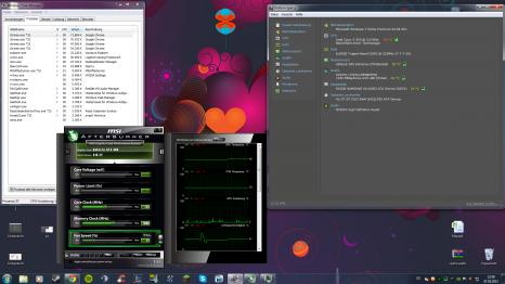

hier nochmal ein bild vom desaster

und was ist temp3 bei speedfan?, da wurde mir 100°C so ca angezeigt O_O

Mit Speedfan habe ich noch nicht gearbeitet. Da sollen Temperaturen und auch Drehzahlen nicht nachvollziehbar errechnet werden.Das ist wohl auch mit der "temp3" so.
Für das Auslesen der Boardsensoren und einige BIOS-Einstellungen per Software unter Windows bietet sich (boardabhängig) der Asrock-OC-Tuner an. Der ist auf deiner CD zum Board oder per Download von Asrock zu holen. Für die CPU-Kerntemperaturen nutze ich und für die Sensoren der Grafikkarte .

ich weiß nicht ob man das auf dem bild erkennen kann aber mein netzteil ist da so sinnlos,
der lüfter ist ja datrunter und da kann er schlecht was wegblasen.
an dem gehäuser, auf der andere seite ist noch platz für einen kleineren lüfter,
also muss ich einen richtigen luftstromkreis sozusagen herstellen,
die 2 lüfter oben, blasen nach außen, die anderen sind nicht so stark und sind auf beiden seiten nicht so top,
ich muss mir also neue lüfter kaufen die reinblasen und die die ich jetzt oben habe blasen dann aus uns so entsteht ein luftstrom und d.h. das es kälter wird ?

Das unten montierte Netzteil ist normal mit dem Lüfter nach unten. Es saugt kühle Luft von außen durch den PC-Boden an und bläst seine Warmluft nach hinten wieder raus. Damit ist eine optimale Kühlung des Netzteils möglich. Saugt dieses Netzteil Warmluft aus den PC (Lüfter oben), verschlechtert sich die Netzteil-Kühlung, aber ein zusätzlicher Lüfter saugt unten Luft aus dem PC nach hinten raus. Das kann wie bei mir Verbesserungen bringen, muß es aber nicht.
Vor dem Netzteil ist bei dir auch noch ein Montageplatz für einen Lüfter im Bodenblech. Normal zum Luft reinsaugen.
Die Deckel-Lüfter abschalten könnte auch Veränderung bringen. Die schaffen zwar normal oben die Luft raus, ziehen aber auch die Luft der Grafikkarte zum Prozessor. Bei mir sind da 3 möglich, die aber scheinbar keine Wirkung in meinem Gehäuse haben. Ein Versetzen in die Seitenwand (rein- oder raus-blasend) kann auch etwas ändern. Was hier welche Wirkung auf die Temperaturen hat, läßt sich wohl nur ausprobieren. Eigentlich soll die kühle Luft vorn/unten rein und die warme Luft hinten/oben raus. Ideal wäre das für Prozessor und Grafikkarte getrnnt. Es gibt vereinzelt grafikkarten, die ihre Abluft komplett hinten aus dem PC blasen.
Ich habe auch schon bei Medion gesehen, daß der Prozessorlüfter die Luft mit einem Trichter durch die Seitenwand ansaugt und das Netzteil oben die Luft rausschafft - ohne weitere Lüfter
