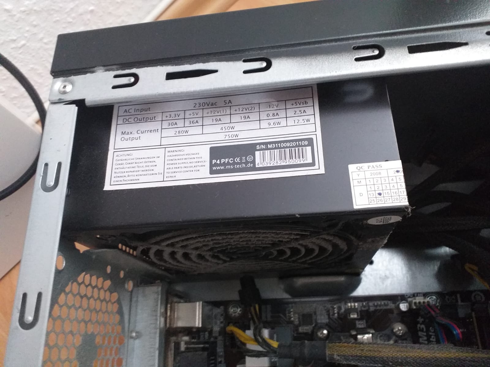

Welches Netzteil ist genau verbaut?

das ist das netzteil

das MS-Tech Netzteil ist übrigens nicht so gut, MS-Tech Netzteile sind generell eher Schrott.
Sieh man schon daran, das es zwar 750W Gesamtleistung hat, aber da nur 450W auf der +12V Schiene ankommen, worüber mittlerweile eigentlich alles Läuft. Jedes gute 500W Netzteil hat, da 450-46W auf der +12V Schiene liegen.

ja aber die grafikkarte ist ja sowie so nicht am netzteil angeschlossen. hat das trotzdem damit was zutun?
die wird aber über den PCIe Slot mit der +12V Schiene versorgt, der PCIe Slot stellt bis zu 75W bereit, der Rest kommt dann über die zusätzlichen PCIe Stromstecker vom Netzteil.
allerdings braucht ne RX550 nicht wirklich viel Leistung, so das das Netzteil das locker stemmen kann
