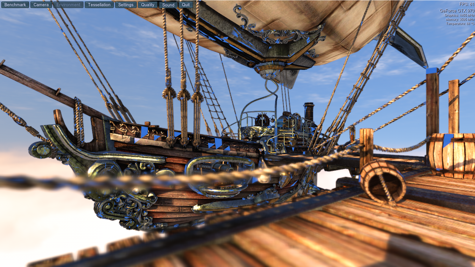

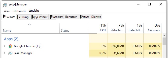

Ich habe gestern CS-Go gespielt und nachdem ich grade in ein neues Game gegangen bin, hat die Grafik angefangen zu glitchen. Dass heißt, dass das Gras, die Figuren und Objekte plötzlich mit Grafikfehlern überseht waren und geflackert haben. Ich habe daraufhin geschaut ob in LoR (sehr einfache Grafik) auch diese Fehler auftreten und konnte feststellen, dass der Fehler dort in Form von Flackern auftrat. Mir ist dann beim Verschieben eines Fensters auf dem Desktop ein ähnlicher Glitch aufgefallen. Dieser zeigte sich allerdings nur, wenn man den Explorer verschiebt. Wenn ich Chrome geöffnet habe, kann ich keine Glitches feststellen.
- Das Video ist mit dem Handy aufgenommen, zeigt aber die Grafikfehler beim Benchmark sehr deutlich.Nun habe ich bereits ein paar Dinge unternommen:
